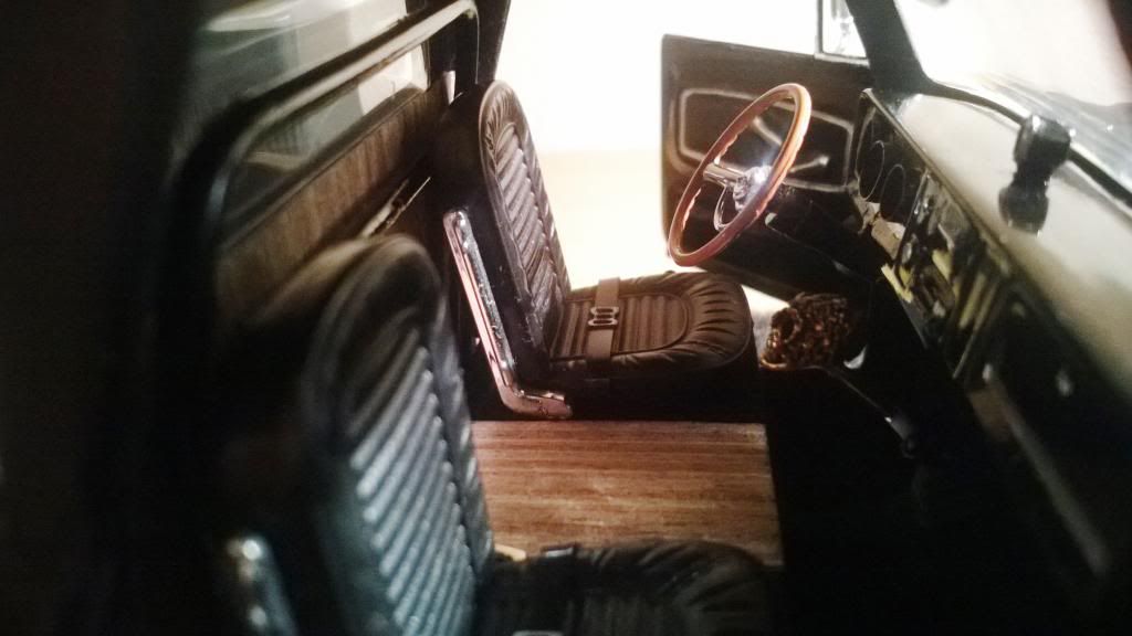

İletiYazar: Musa Can ÇİL » 05 Mar 2014, 22:01

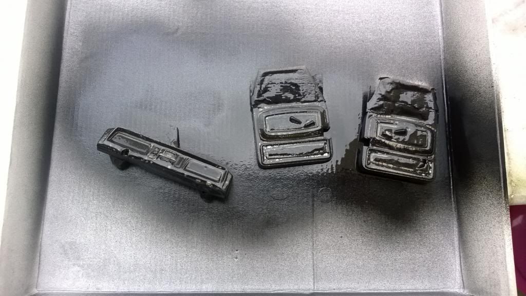

Öncelikle herkese merhaba, aslında ben kamyonet sevmediğimi düşünüyordum fakat bu model beni kendine resmen bağladı ve alırken kafamda üç aşağı beş yukarı bu son hali vardı.Mükemmel bir mat renge sahip, Sunstarı tebrik etmek lazım çünkü boyada nokta hata yok.Ben genelde modladığım modellere lakap takıyorum bu modele de "BLACK ART" yani "KARA BÜYÜ" demeyi uygun buldum. Birazdan göreceğiniz detaylar modelin neden bu ismi hak ettiğini açıklar. Model tamamen bitti şuanda fakat stüdyo resimlerini çekemedim.Umarım bu hafta sonu bir aksilik çıkmazsa çekeceğim... Modelin yapım aşamasını bu sefer aşama aşama anlatacağım ama şimdiden söyleyeyim baya uzun oldu tüm detayların yapım aşamasını yüklemeye ve modelin bitmiş halini elimden geldiği kadar göstermemeye çalıştım.Bir kaç detayıda es geçtim bu yüzden.

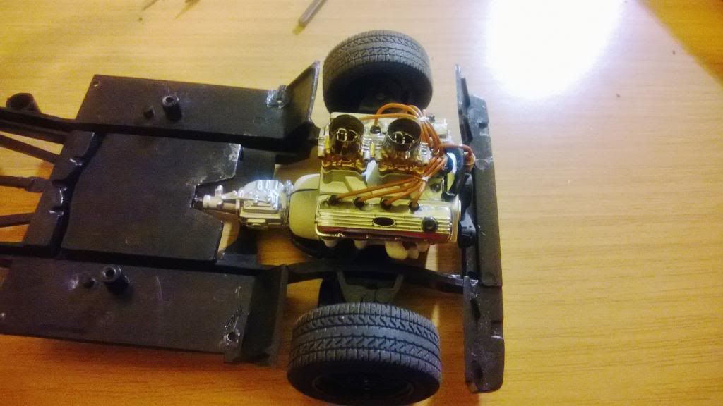

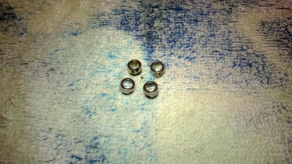

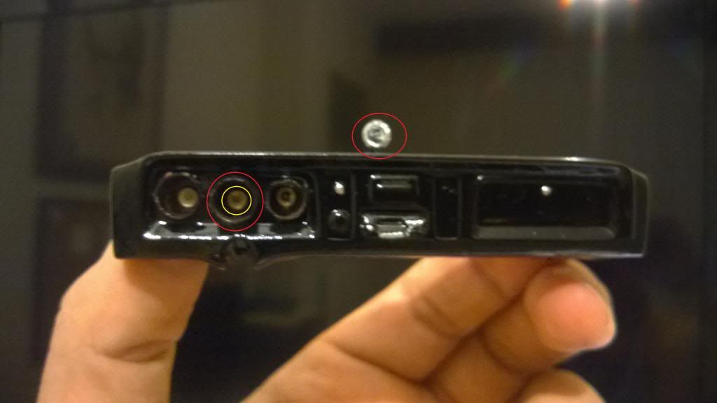

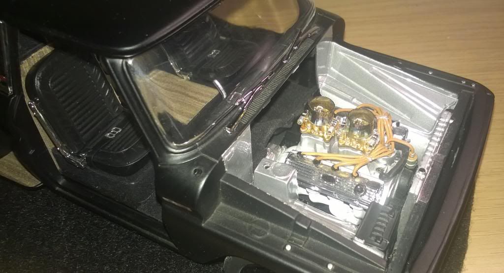

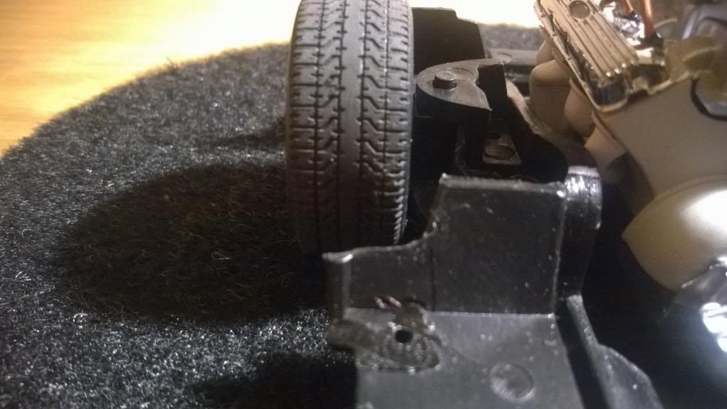

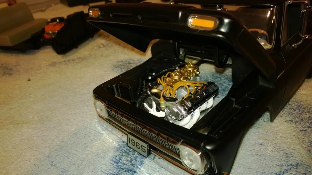

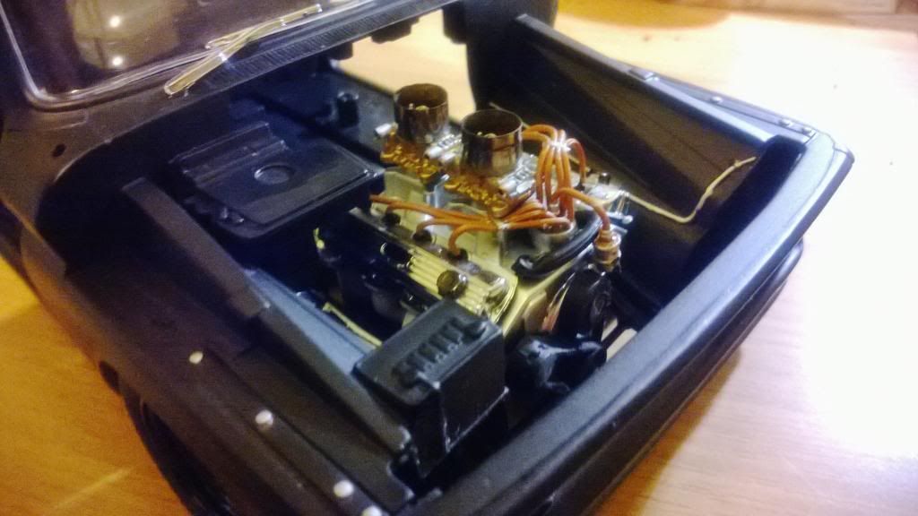

+Öncelikle modelin motoru Sunstar drag Mustang motoru. Ve Jantlarda GMP Cragar Soft Black. Jantın modelde dönmesi için orijinal jantın göbeklerini kullanmak zorunda kaldım. Ve kasada da zımparalama işlemi yapmam gerekti baya sürtmemesi için. Aslında jant kendi ekseni etrafında rahatça dönebiliyor ama bu modelde bu işlem gerekti . Far pimlerini yok ettim ve arka stopların bulunduğu kısımı tamponun modeli hantal gösteren kısımlarından jilet yardımıyla ayırdım.

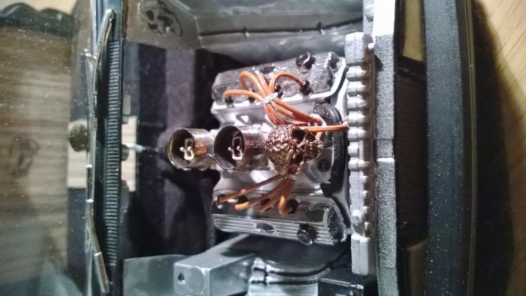

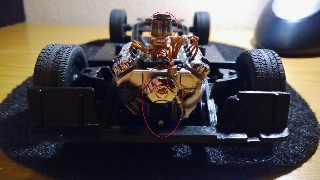

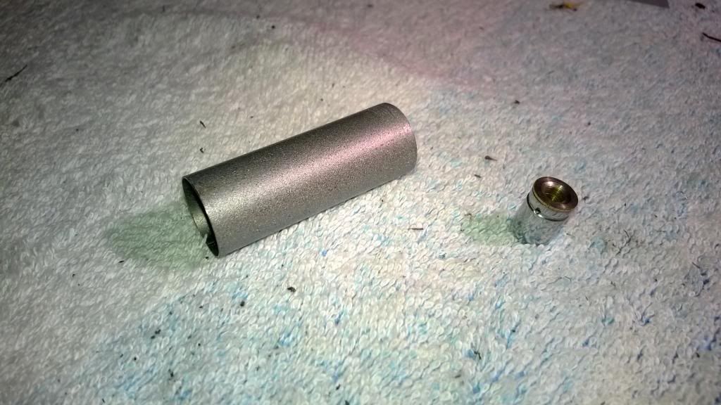

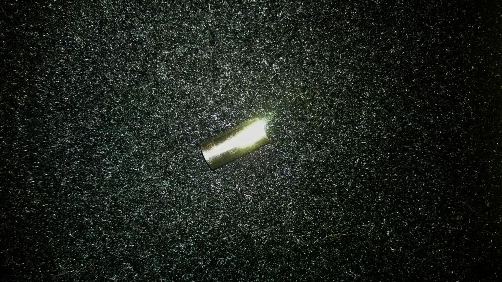

Motorun besleneceği hava girişlerini 6 mm çapında metal bir borudan elde ettim ve daha gerçekçi görünüm elde etmek için uçlarını yaktım.

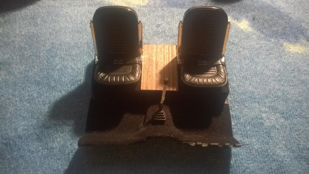

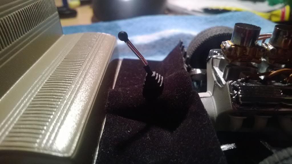

Vitesi direksiyondan alarak tabana çakılı duruma aldım yani yeni bir vites kolu kullandım.

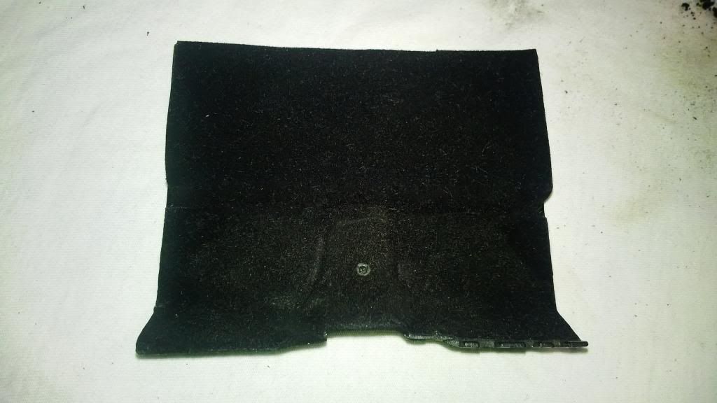

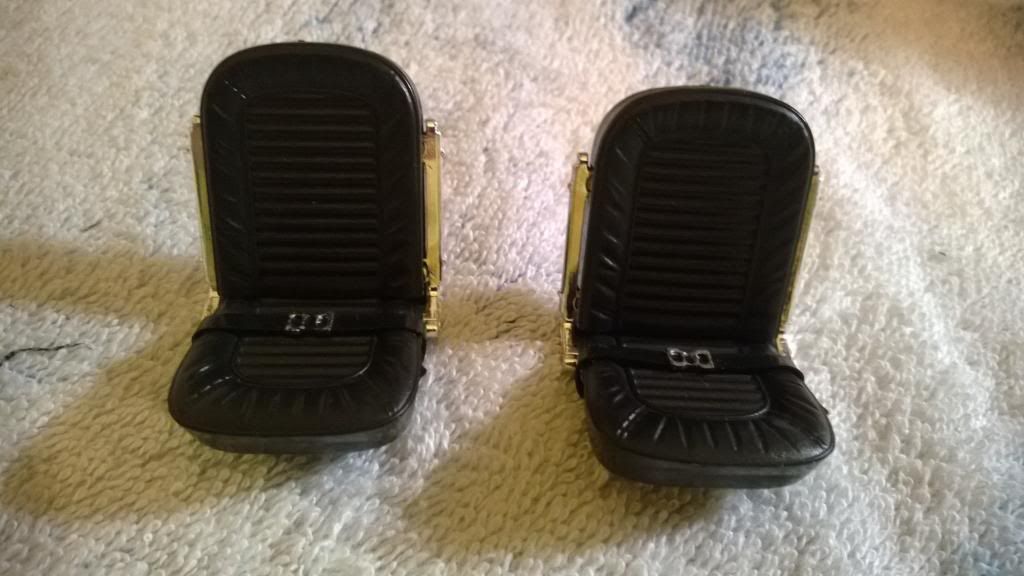

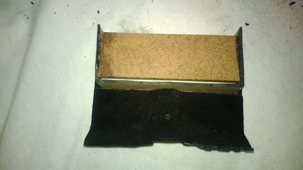

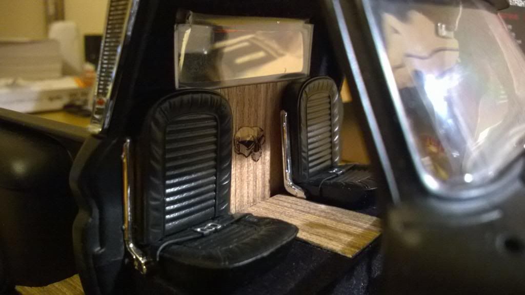

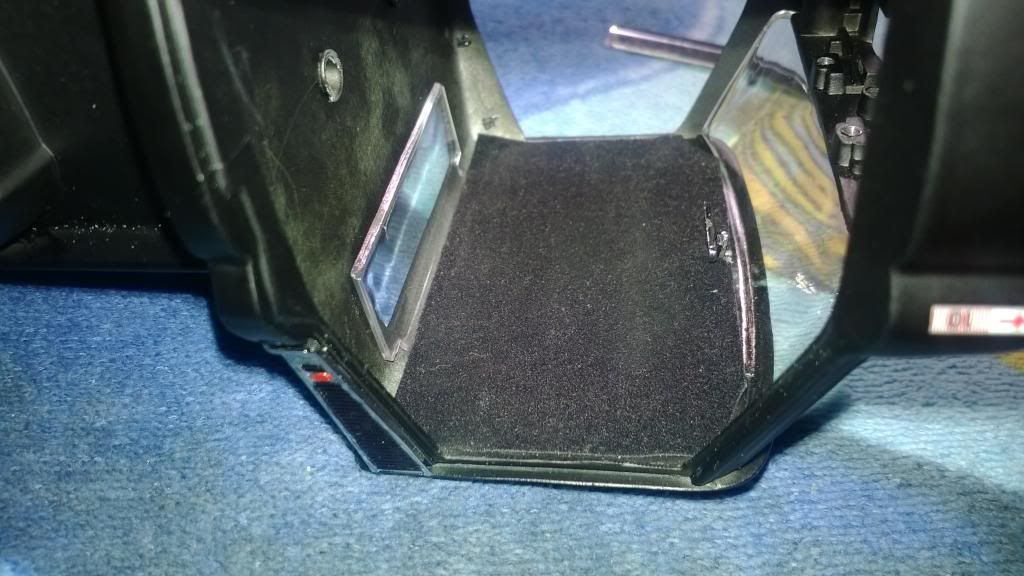

Koltuklar modelin bu haline yakışmadığı için çokta uzun olmayan spor koltukları kullanma fırsatım oldu fakat öncelikle tabanla birleşik olan eski koltuktan kurtulmak gerekliydi.Benim kullanacağım koltuklar kısa olduğu için ve kabin yüksek olduğu için eski koltuğu belli bir mesafeden kestim. Arada kalan boşluğa uygun bir kontrplak yerleştirdim, üzerini ve tavanı da halı ile kapladım.
İç kısımın renk tonlarını sevsem de modelin ismine uymayacağı için ilk önce krem boyayı söküp siyaha boyadım.

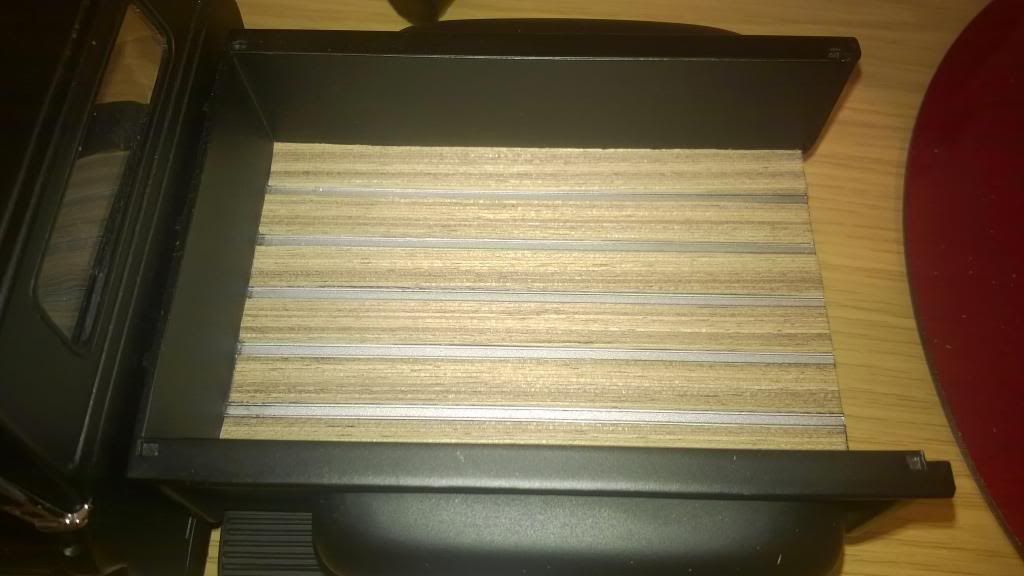

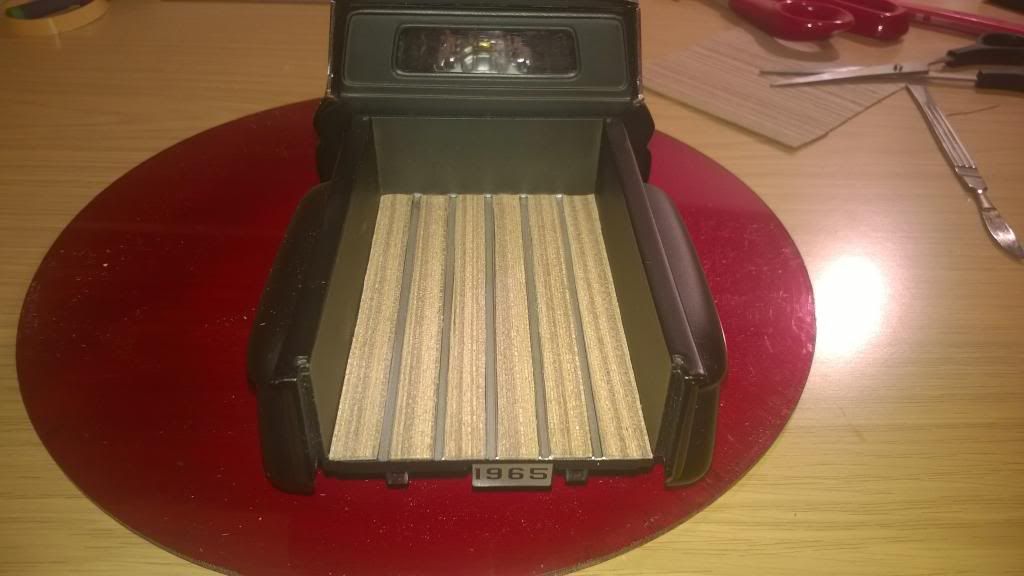

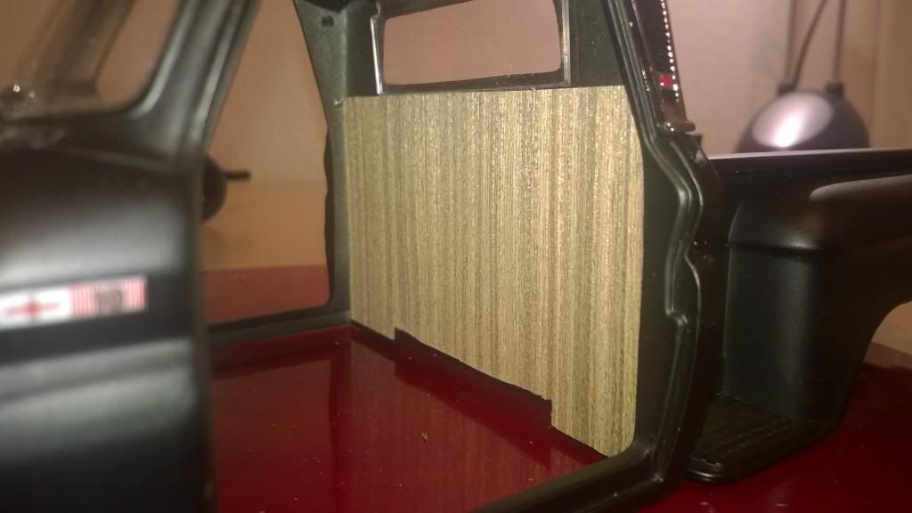

Daha sonra bana göre modelin en güzel detaylarından olan kasadaki gerçek ahşap kaplama ve gaz tankını yaptım.
Ahşap kaplama çok ince ve özel bir malzeme , bir marangoz tanıdıktan rica minnet Hotel Sheraton Adana da kullanılan malzemeden artanlardan bir miktar getirttirdim. :smile: Arka kasının aralık ölçülerini alarak kesip yapıştırdım.

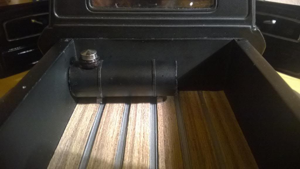

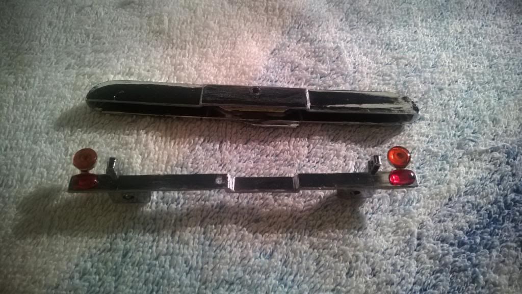

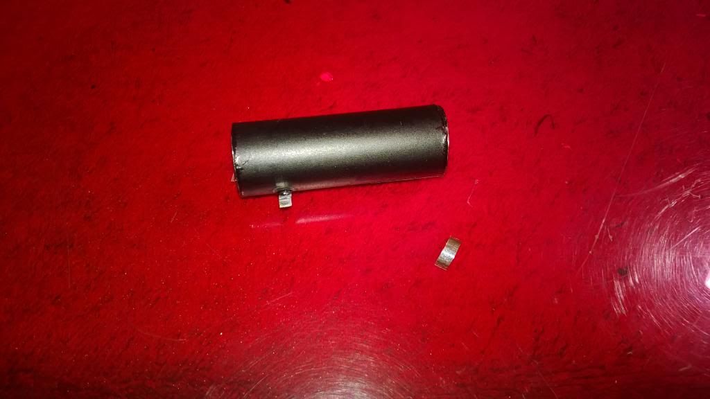

Gaz tankı ise tamamen el yapımı, 1.5 cm çapındaki metal borudan 4.5 cm kestim ve kenarlarınıda kutu koladan keserek birleştirdim. Ve aracın rengine uygun olarak mat siyah kapladım. Ayaklarını da egzoz yapımında kullandığım metal çubuktan kestim.

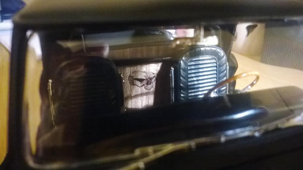

Ahşap kaplama arka kısıma çok güzel olunca neden iç kısımda kullanmayım diye düşünerek aşağıdaki sonuç ortaya çıktı. Sadece koltukların arka kısımı ve iki koltuğun arasında kullandım.

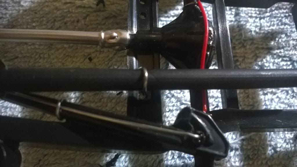

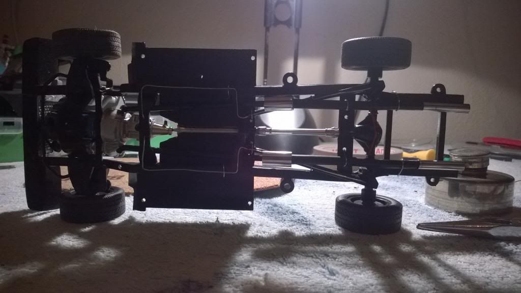

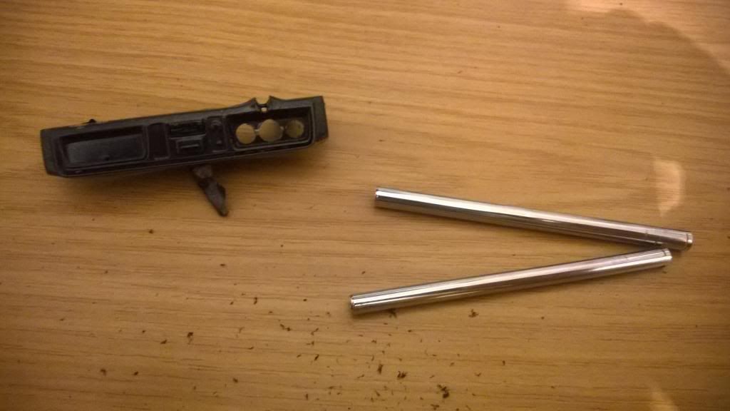

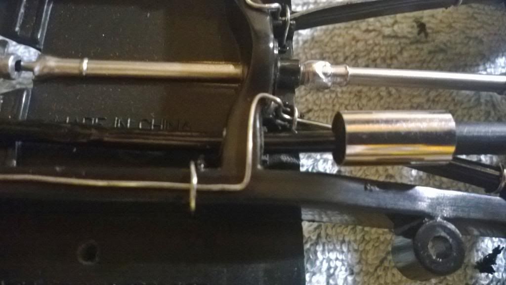

Alt kısımda ise fren telleri, fren kabloları ve orijinal modelde yanda olan egzoz borularını arkadan olacak şekilde yeniden düzenledim. Bunun için yeni borular ve orta susturucuları yeniden yapmam gerekti. Ve sabitlemek için eskiden gerçek arabalarda yapıldığı gibi alt tabana telle bağladım. Bu bağlantıların delikleri için elimdeki en ince matkap ucu büyük geldiğinden iğne ile delerek açmam gerekti.

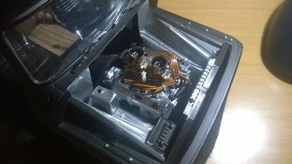

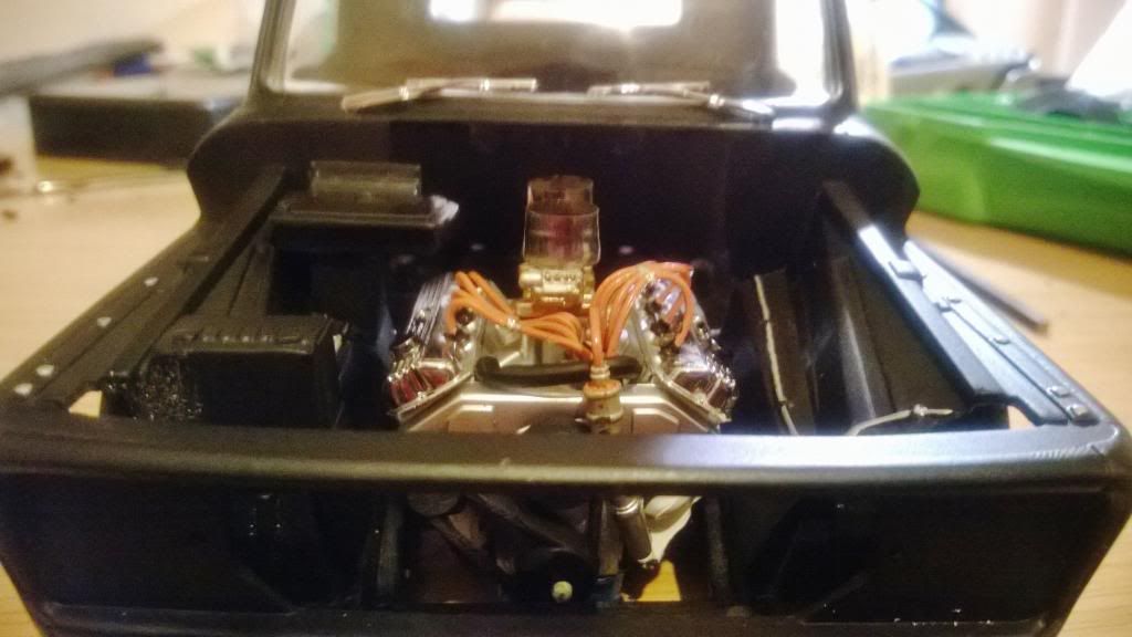

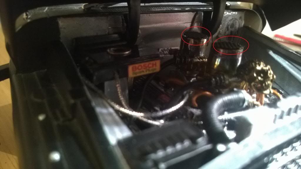

Motor bloğunun olduğu yerin rengini kroma boyadım detayları göstermesi ve farklı bir görünüm elde etmesi için. Nitekim gayet yakıştı diye düşünmekteyim.

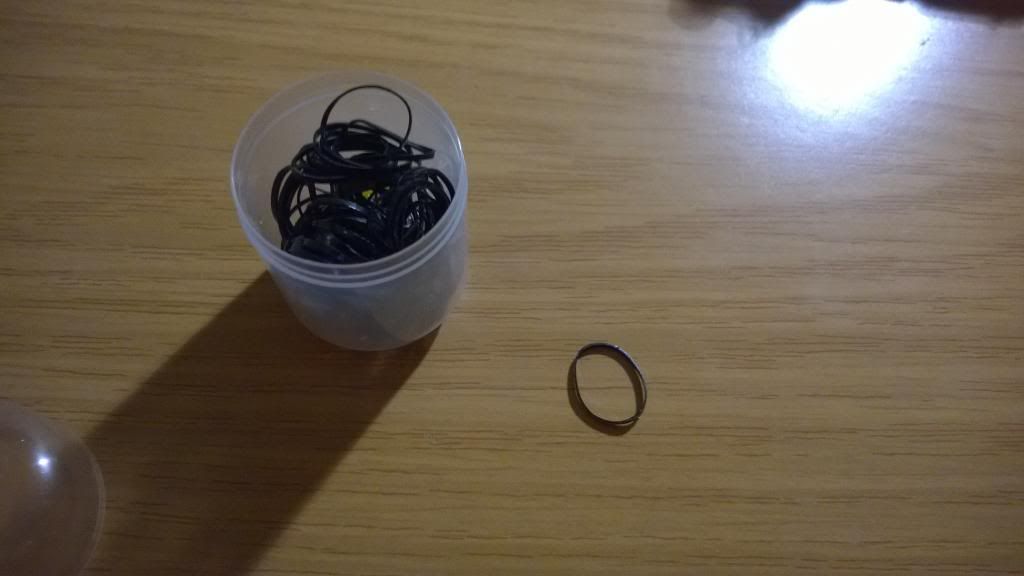

Motorun radyatör fanı kırıldığı için bende silindir şeklinde olan eski yöntemi uyguladım. Üzerindeki Chevrolet amblemiyle güzel oldu. Ve kayış görünmese de gerçek lastikten kullandım.Ön teker orijinal dönme mesafesi için geniş olduğundan taban kısımdan biraz kestim ve artık çok güzel bir açı ile dönmekte.

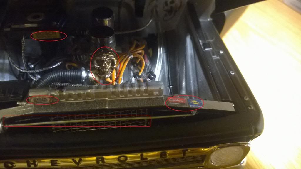

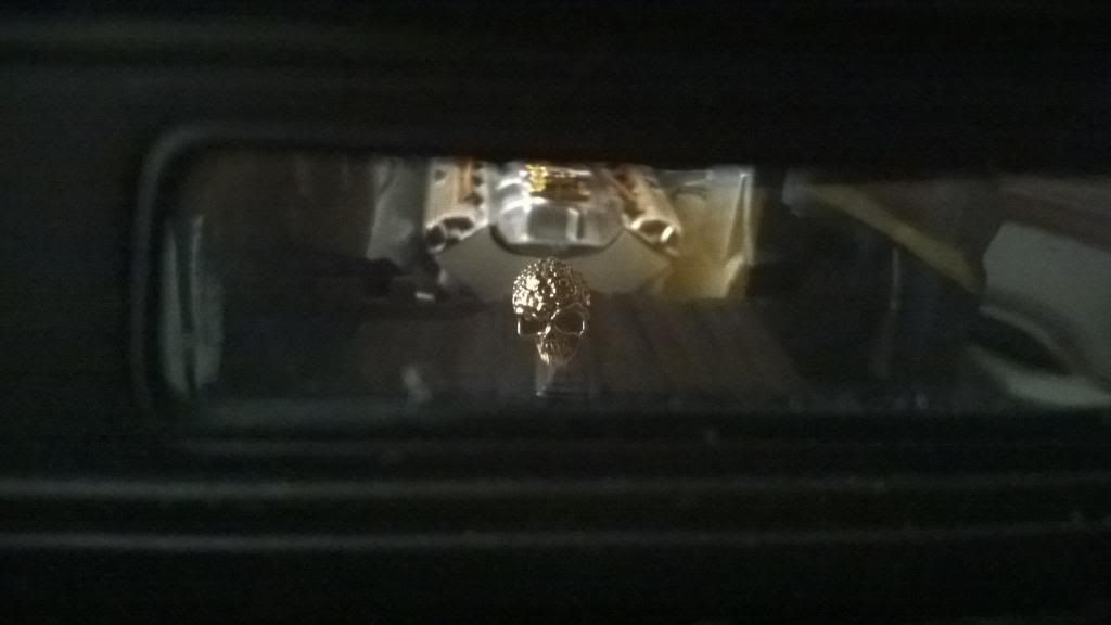

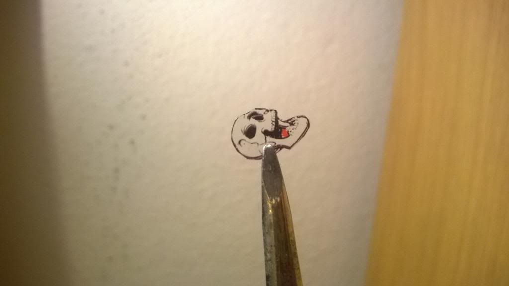

Gelelim can alacı noktalardan birine daha, modelin lakabı kara büyü olduğundan kuru kafa dekalleri kullanmaya karar verdim. Motor bloğundaki motorun devasa gücünden korkan bir kuru kafa oldu aslında :smile: Ve yeri çok hoşuma gidiyor. Vites ve motorun uç kısımındaki kuru kafaları züccaciyelerde gerçekten çok aradım.Kirli renkleriyle bir bütünlük sağladılar modelde.Ve iki koltuğun arasındaki dekal modelin sağlamlığını anlatır cinsten oldu. Koltukların arkasına benim olmazsa olmazlarımdan rollcage yaptım.

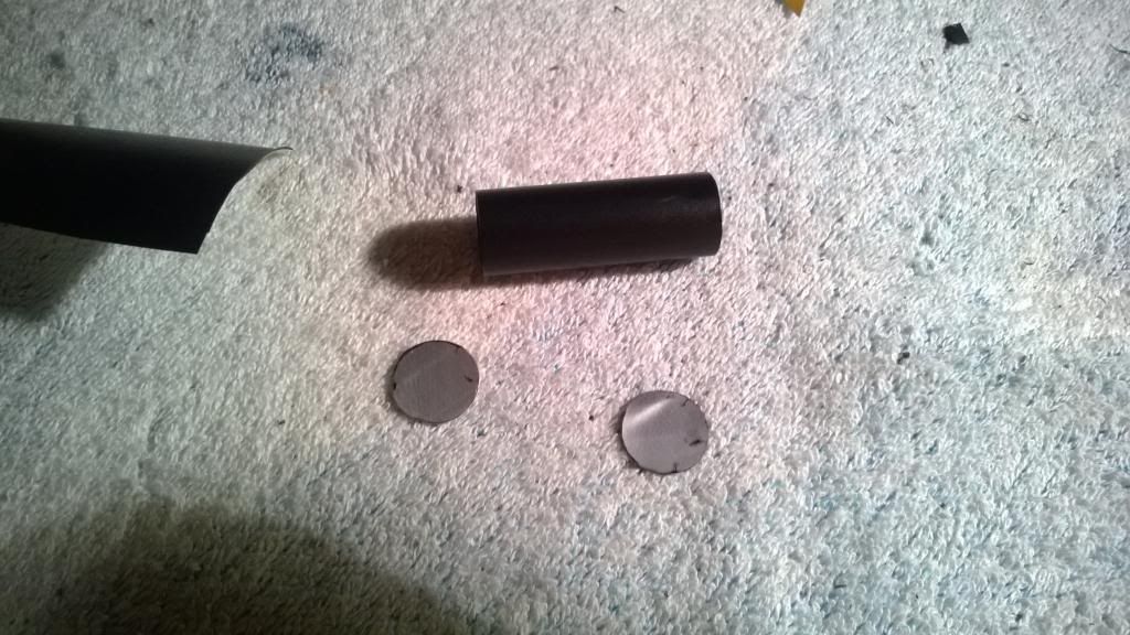

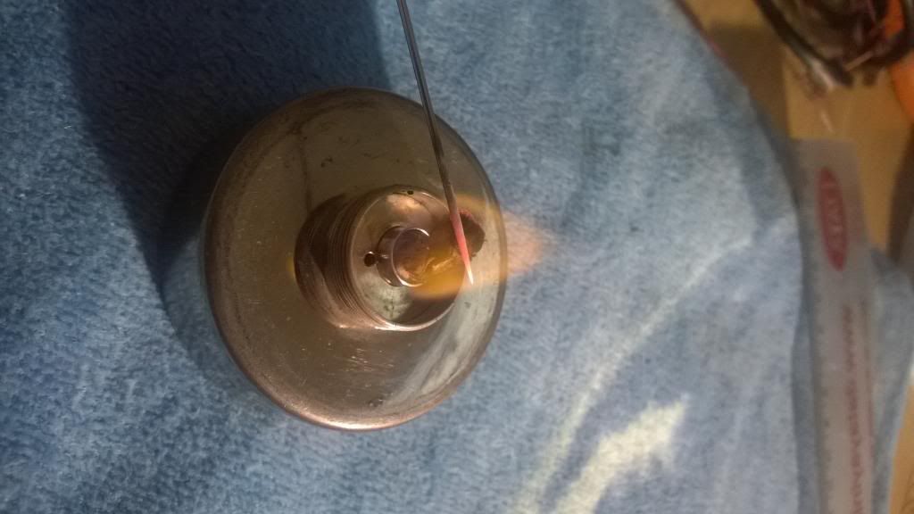

Gösterge panelinin basitliğinden kurtulmak için uygun metal borulardan kestim ve içlerine ufak gösterge kadranları ekledim. Ayrıca basınç göstergesi olarak da göğüsün üst kısımına bir gösterge koydum.

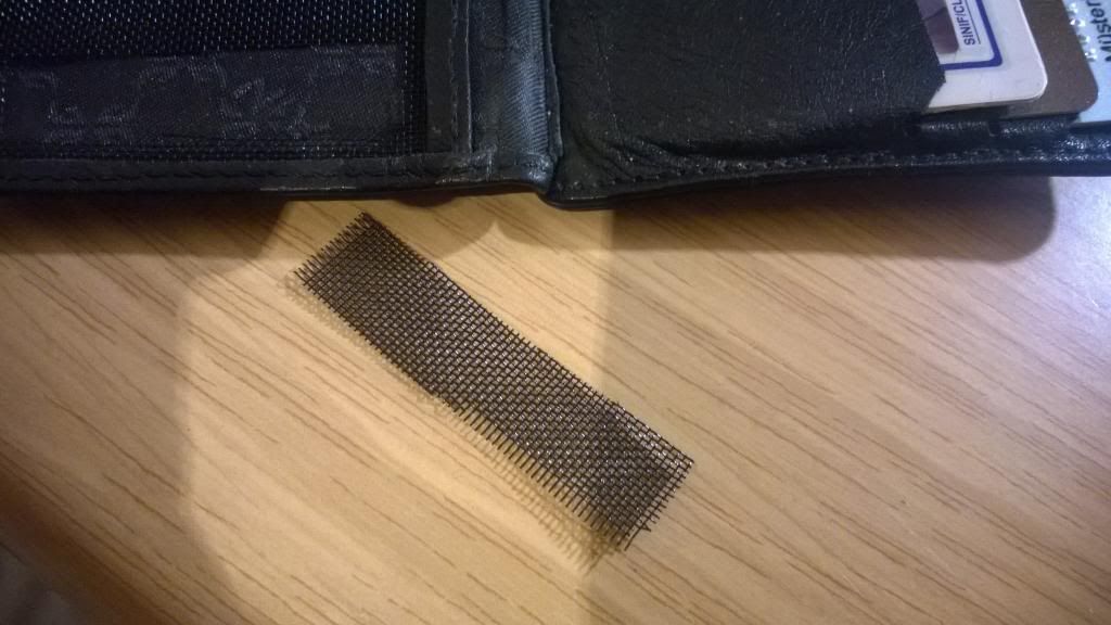

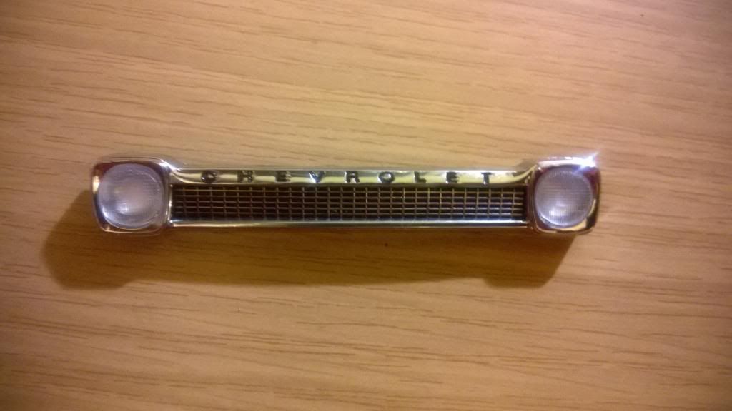

Ön kaputtaki sinyalleri ve motorun hava girişlerinin üzerini kaplamak için çok sevdiğim cüzdanımdaki plastik ızgara kısımını kestim :smile:

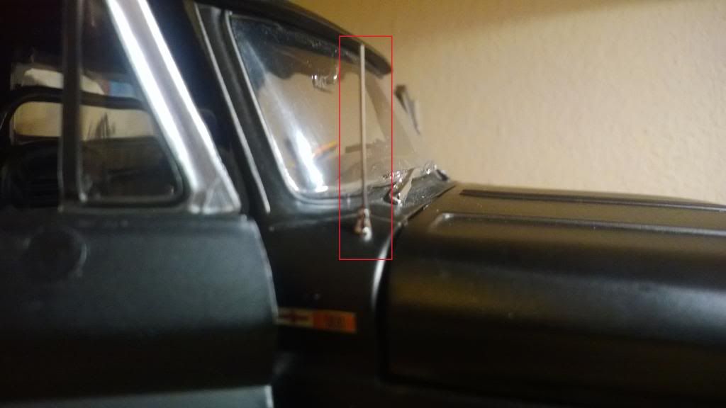

Motorun kablo detayları ve yazılarda bittikten sonra motor kaputunun havada tutmaya yarayan metal çubuğu ince alüminyum telden elde ettim . Hareketli bir şekilde motora bağlı şekilde duruyor.Anten ise önceden plastikti ve ben uç kısımından keserek çok ince bir metal çubuk yerleştirdim.
Öncelikle yangın tüpü ve zincir için Eskişehir'deki çok sevdiğim kardeşim Gökhan'a çok teşekkür ederim.

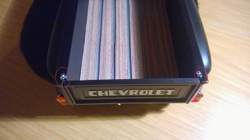

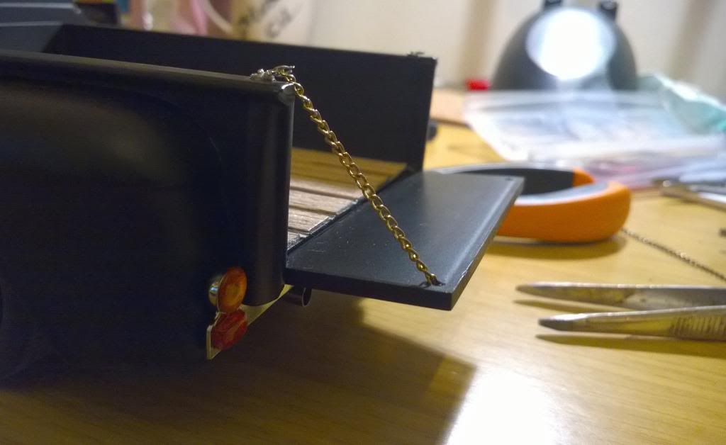

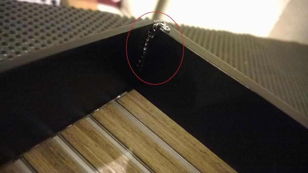

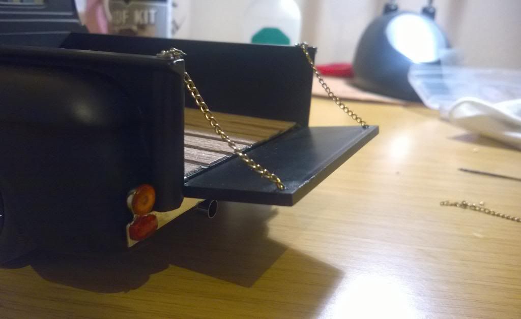

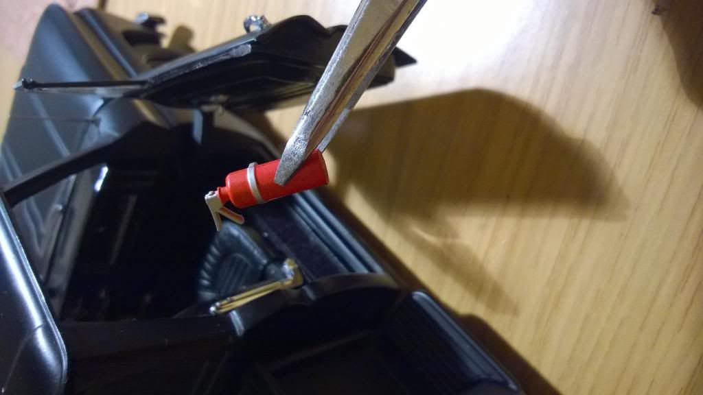

Yangın tüpünü iç kısıma ekleyerek son aşamaya geçtim. Kasanın kapağı normalde duruyordu fakat ben zincirle duruyormuş gibi bir görünmesini istediğimden önce kasaya zincirleri tutacak bir halka koydum. Ve kapağı uygun yerlerden delerek ( arka kısıma geçmeyecek şekilde ) zincirleri de modele bağlamış oldum.Ve sarının üzerini asetat kalemle siyaha boyayarak istediğim kirli görünüme kavuşmuş oldu.
Aslında bunu esprisine yaptım fakat sonra çok hoşuma gitti. Yaptığım modellerde olması da gerekli diye düşünüyorum :smile:
Uzun sürdüğü için kusura bakmayın fakat bazı forum üyesi arkadaşlarım yapım aşamalarını detaylı paylaşmamı istediler ama bir daha böyle yapar mıyım bilmiyorum 2.5 saat sürdü. :whew: :whew: Neyse şimdiden ilginize çok teşekkür ederim. Stüdyo resimlerini en kısa sürede ekleyeceğim çünkü model bilerek paylaştığım resimlerden çok belli olmuyor . Herkese bol modelli günler dilerim...
