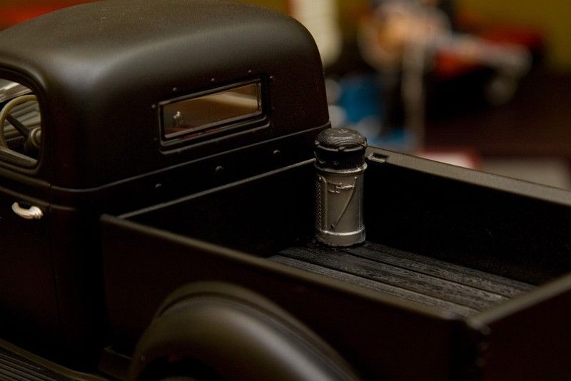

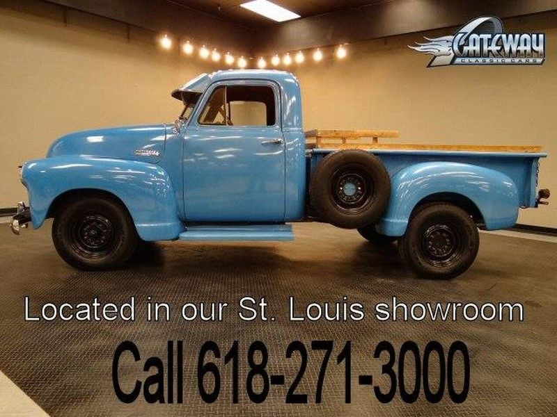

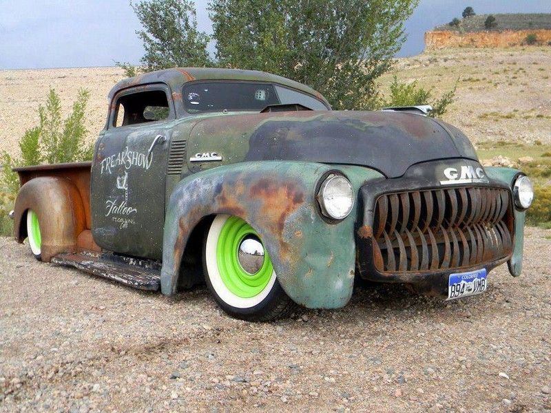

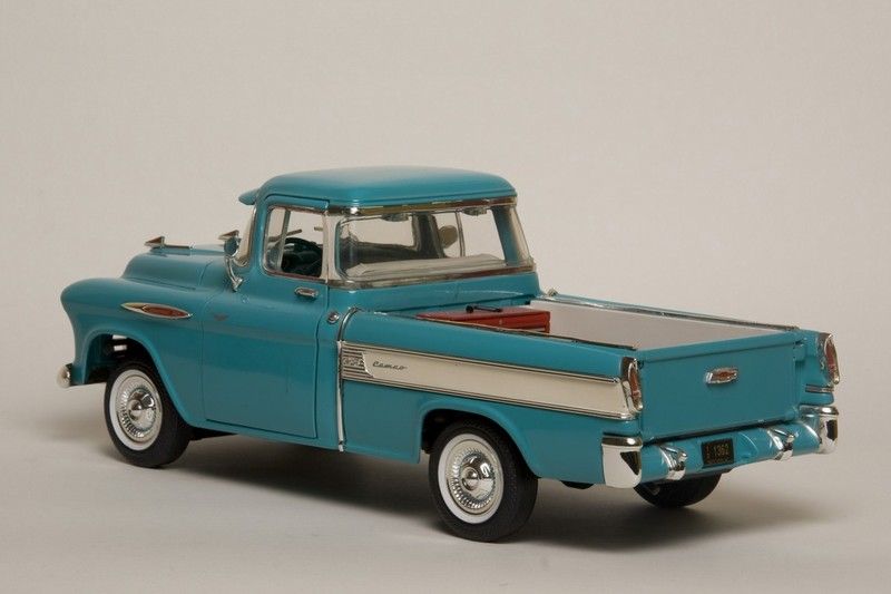

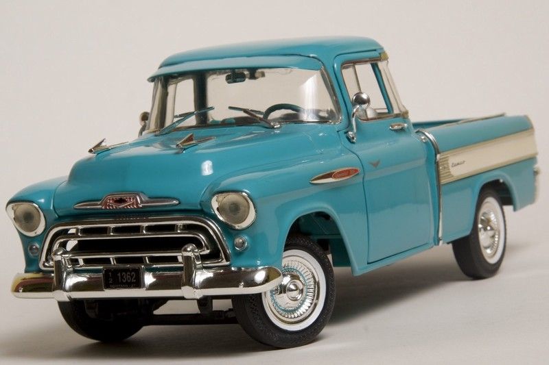

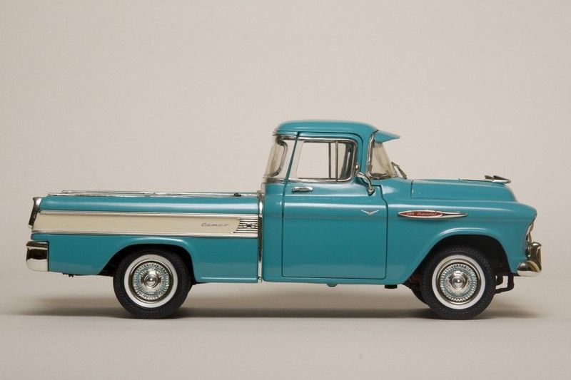

Elimdeki en basit ama sevdiğimden vazgeçemediğim pek bulunamayan eski bir kamyonet.Riske atmayı istemediğimden buna dokunmayıp Sunstar'ın 65 Chevy'sini yada Welly'nin Ford'unu edinsem mi diye düşündüm.Güney kardeşim de öyle yap dedi ama bununla denemeye karar verdim umarım istediğim gibi olur yoksa üzülürüm.Çok daha önce birkaç ufak denemem olmuştu.Bir başarısız Lambo,güzel bir hurda Mercedes ve siyah mat 57 Belair..Elimde fotoğrafı olanlarıda aşağıda paylaşacağım görmeyenler için ama şimdi daha usta işi birşeyler çıkartmalıyım.Bu arada modele çok zahmete girmeden keyifle yapabileceğim detaylar da ekleyebilirim.Örneğin kasa kenarına aşağıdaki mavi kamyonetteki gibi ahşap korkuluk ekleyemem ama sadece kabartı olan pedal grubunu siyahla belirginleştirebilirim,olmayan vites kolu ve emniyet kemeri gibi şeyleri ekleyebilrim.Şu anda nasıl yapılır fikrim yok ama pimli farları daha gerçekçi hale getirmek,belki kasa kapağına zincir takmak,motor detayı eklemek,gmp setten kalma mis gibi aküyü eklemek aklıma ilk gelenler.Ayrıca 1:16 GMC kamyonumun yedek iri yan aynaları var elimde eğer şık duracağına ikna olursam onları da ekleyebilirim.Yıllardır yeğenime bu hobiyi aşılamak için verdiğim bazı değersiz modelleri de hurda parkı olarak kullanmak aklıma gelenlerden.Dağıtılmış halinin fotoğrafında görülen siyah jantlı tek tekerleği monte edebilirsem eminim çok yakışır.Paslı hale getirmek hakkında usta değilim ama bakalım...Tabi modeli alçaltıp çamurluk içlerini gövde renginden daha karanlık hale getirmeliyim.Dekal yapmak benim harcım değil ama zaten bu aracın nazik değil sağlam ve fabrikasyon gibi olmasını istiyorum :) Aklımdakiler bunlar,umarım olur...Forum üyelerinden tavsiye,bilgi ve fotoğraf katkısı beklerim!
Sökülmeden önce kamyonetin görüntüsü bu..Önceden elimde olan fotoğraflardan...

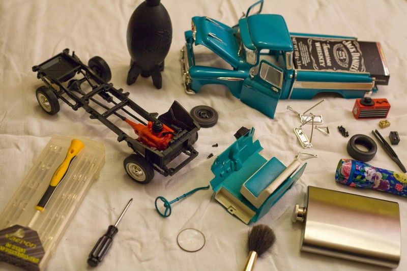

Söküldükten sonra son anda aklıma fotoğraflamak geldi.Son halini zaten paylaşacaktım tabi ama arabaların fotoğrafını çekmek beni biraz sıktığından çok detaylı olmasada yavaş ilerlemeyi düşündüğüm bu uygulamada arada fotoğraf eklerim.

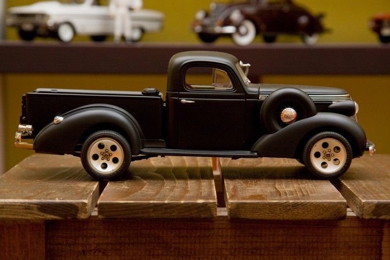

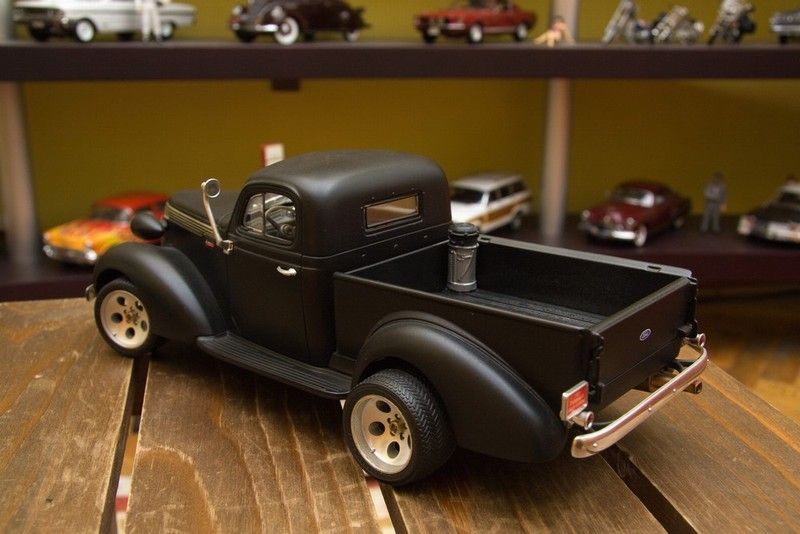

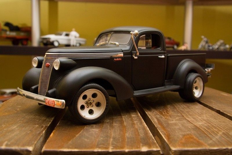

Yıllar önce yaptığım Yatming'in 37 Studebaker'ı

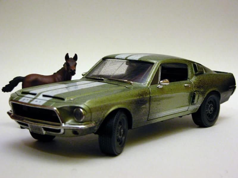

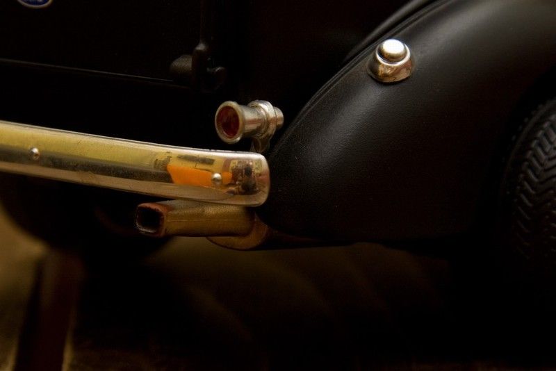

Kirli hale getirdiğim Yatming'in 68 Shelby'si

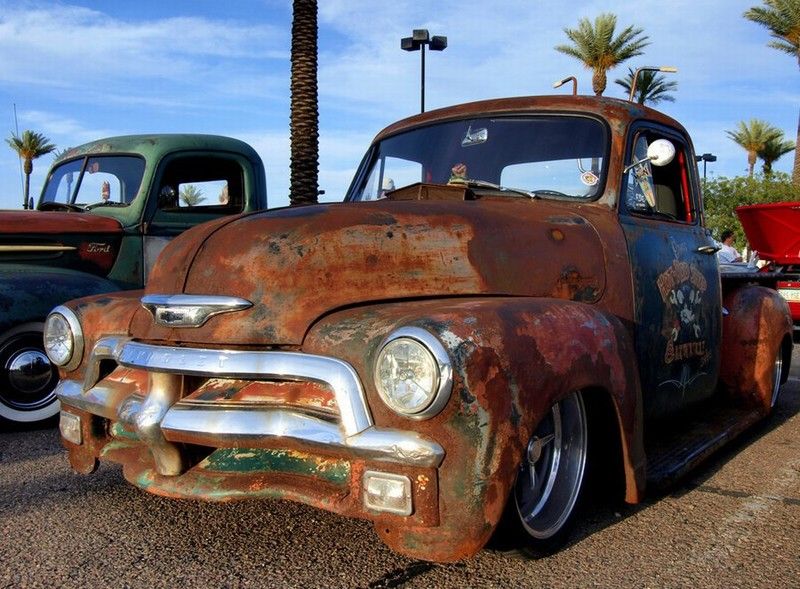

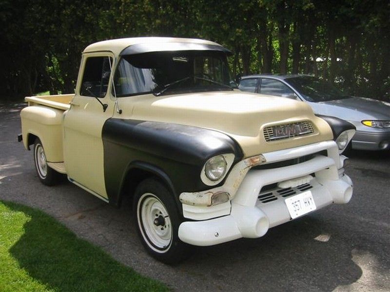

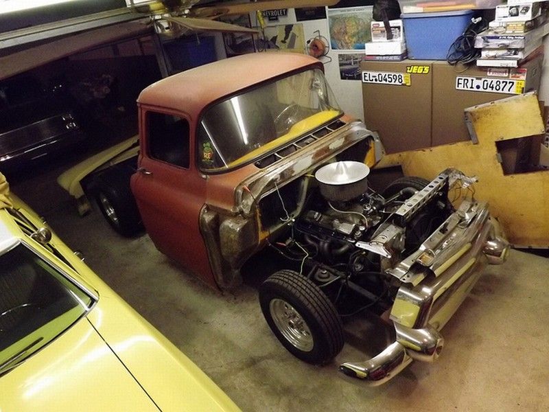

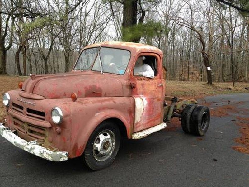

Bunlarda gerçek örnekler

Bu modeli pek elleme demek ile başlamak isterim Bülent abi... Bence bu güzelliği nadir olmasından dolayı böylece sakla derim... Yeni bir model ile hayallerini gerçekleştir abi... Bence sökmüşken far pimlerini sökebilirsin. Farların arkasında pimlerin devamı eritilmiş şekilde far yuvasına tuturulmuştur onları keserek far camı ile yuvasını ayırabilsin abi sonrasında da şefaf parçalarda buğu yapmayan bir yapıştırıcı ile bu parçaları birbirine tuturabilirsin... Biraz motor detayı ile modeli toparlarsın bence abi... Sonrasında da başka bir pickup ile güzel bir uygulamayı izleriz sanırm... Şimdiden emeklerine sağlık abi... Kolay gelsin...

Bülent abi kolay gelsin.Model güzel gerçekten ve bu haliyle alçaltılsa hatta yerlerde sürünse bile çok ateşli olabilir ama farklı olsun biraz pas çürük yapalım dersen önerim var:Senin yüklediğin referanslarda da göründüğü üzere hep üstte kalan rengin altından çıkan kahve tonlarında renkler var, modeli önce kahve yada turuncu tonlarında boyayıp daha sonra bu boyanın üzerinde istediğin yerleri ıslatıp o kısımların üzerine tuz dökerek ve daha sonra istediğin ana rengi atıp yaptığın tuzlu kısımları temizleyip alttan ilk kat kahve rengini çıkararak elde edebilirsin.Pas görüntüsü için en basit boya yöntemi budur, boyadan sonra pastel boya tozları vs vs ile kirletirsen istediğin görüntüyü elde edeceğini düşünüyorum. :ok1:
Takipteyim abi kolay gelsin. :drinksb:
Her ne şekilde olursa olsun kasaya bir saman balyası bu klasiğin nerlerde kullanıldığını anımsatacak güzellikte olur diye düşünüyorum. :happy:
