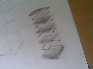

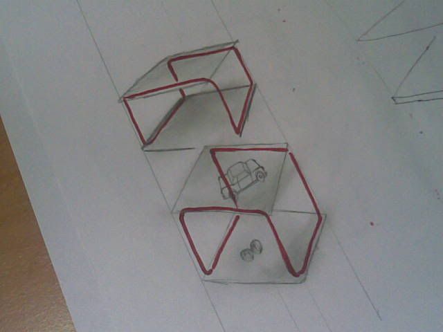

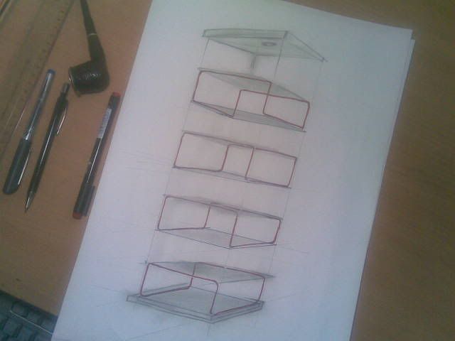

Herkese selamlar,
Daha önce de paylaşımını yaptığım Detolf vitrinime ara kat yapımı ile alakalı çözümler üretirken aklıma gelen en rafine ve en basit/maliyetsiz olanını ve aynı zamanda çok da sağlam bir yapım biçimi olanını sizlerle çizimli olarak paylaşıyorum. Henüz kendi vitrinime uygulamadım ama, uygulamayı düşünüyorum. Kendi Detolf vitrinlerinizin büyük kat arası yüksekliğinden şikayetçi iseniz kesinlinlikle tavsiye ederim.
Kaynak yapanlar olmuş; bir çok kişiden gördüm ama, hem çok zahmetli hem de kaynak yapılan kasanın kendi orijinal statiğini bozacağını düşündüğüm için böyle bir uygulama yerine fotoğraflardaki gibi, ara kafeslerle bu işi çok basit biçimde halledilebileceğini gördüm.
Kırmızı çizgili katlar, boşluk kısmında olması gereken katları temsil ediyor...
Yapacağınız tek şey, hırdavatçı/nalbur gibi bir yerden, bükülebilen (genelde beyaz olur) aluminyum su borusu almak ve Detolf'ünüzdeki ölçülere uygun camlar kestirmek olacak. Bükülebilen boruyu parça olarak denedim ve kesinlikle bir camı ve üzerindeki modeli kaldırabilecek bir yapıya; aynı zamanda da elle kolayca bükülüp şekil verilebilecek yapıya sahip... Aldığınız boru eğer renk olarak uygun değilse, Detolf'deki kafesin rengine boyayabilirsiniz ki bu da bu işin en zahmetli kısmı.
Resimdeki kırmızı renkli çizgi, anladığınız üzere kaçak katı tutacak kafes... Bunu yapabilmek için ellinizdeki çubuğu, ölçülü ve doğru açıları vererek büküp şekil vermek. Yani Detolf'ünüzdeki orijinal camın üzerine, bu kafesi; gerekli yerleri lastikleyerek oturtup, üstüne de kendi kestirdiğiniz camı yerleştirerek ara katınızı elde edebilirsiniz. Bu arada, bahsettiğim boru, büküldüğünde kesinlikle ezilmeden bükülebilen esneklikte olduğu için, kıvırdığınızda asla bir anten borusu gibi içeri doğru ezilmeyecektir ve son derece toleranslıdır. Ama olabildiğince, verniz gereken şekli, bir kerede vermeye çalışmalısınız.
Anlatamadığım kısımları bana sorabilirsiniz... Teşekkürler.

Birol bence pleksiglass (umarım ismi böledir tm yazılışını bilmiyorum.) raf yaptır. Daha rahat edersin Düşündüğün tarz da yaparsan canım o borular üstünde kayma ihtimalide var.Sabitleme yapacaksanda bilemem ama camı bozacağı kesin gibi. Pleksiglass birz maliyetli olur ama daha sağlam olur gibi geliyor bana.
Kullanmak istedğin klipde alttaki somunlardan açılır ve arasındaki boşluktan ne geçirirsen sıkıştırır. Genelde çekme halatlarında kullanılır. Pek işine yaramaz vitrinde sanırm. Görüntü kirliliği yapar. Benim fikrim böyle tabi sen nasıl düşünürsün bilemiyorum. Bu arada sen teknik okulmu okuyorsun? Yoksa hobi olarak çizimmi yapıyorsun? Çizimler bana biraz teknik resim bilen birinin çizimleri gibi geldide. :smile5:

Haklsın Bilal, ikinci yazdığın yorumun fotoğraflarında tahtalar, güzel fikir olsa da yer kaplıyor malesef ve camın yerini tutmaz...
Bilal, yazdığıma tekrar bakarsan, saydam boru değil, bükülebilir alumibyum boru yazdım. Üzerine model konulup sergilenenler de pleksi ve onlar da geçici bir çözüm olduğu gibi, aynı zamanda da tam olarak istenen ölçüde elde edebilmek için, özel yaptırmak gerekiyor. Bahsini etiğim boruyu, yazdığım gibi tarif ederek sorarsan sana verir ve o boruyu istediğin biçimde şekillendirebilirsin...
İkinci olaqrak yazdığın yorum için ise; haklsın Bilal, ikinci yorumunun fotoğraflarında tahtalar, güzel fikir olsa da yer kaplıyor malesef ve camın yerini tutmaz...

masato yazdı:Birol bence pleksiglass (umarım ismi böledir tm yazılışını bilmiyorum.) raf yaptır. Daha rahat edersin Düşündüğün tarz da yaparsan canım o borular üstünde kayma ihtimalide var.Sabitleme yapacaksanda bilemem ama camı bozacağı kesin gibi. Pleksiglass birz maliyetli olur ama daha sağlam olur gibi geliyor bana.
Hocam selamlar. Bilal'in fotoğraflı olarak paylaştığı kelepçeleme sistemi de çok rafine geldi açıkcası ama camı çizip zarar vermesi konsunda sana hak veriyorum... Fakat başlarına eklenecek kauçuk kaplamalar, o işi de halleder sanırım. Bu arada, çizimleri yapan benim, karıştırdın sanırım; herhangi bir bölüm okumuyorum, sadece kendi zevkim için ve yapacağım şeylerin projelendirmesi için çizim işlerini yapmaya çalışıyorum... :celeb: Yorumların için teşekkürler...

Devrim abi, kelepçeleme sistemi bence de çok yerindeymiş. Bilmediğim için, kendim çözüm ürettim ve yine de bir deneyeceğim. Dediğin gibi sık aralıklarla konunca, vitrinin estetiğini biraz bozuyor. İlk fırsatta denemeye koyulacağım, teşekkürler..

Kenan gerçekten çok güzel bir fikir atmışsın ortaya.Detolf hep aklımı kurcalayan bir vitrindir.1/43 modeller için neysede 1/18 modeller için hep korku taşımışımdır.Sağlamlığı konusunda ne düşünüyorsun? Ayrıca bu yapacağımız ekler ek ağırlık getireceğinden uzun vadede statik bir bozulma yapmaz mı?

mustafacelebi yazdı:Kenan gerçekten çok güzel bir fikir atmışsın ortaya.Detolf hep aklımı kurcalayan bir vitrindir.1/43 modeller için neysede 1/18 modeller için hep korku taşımışımdır.Sağlamlığı konusunda ne düşünüyorsun? Ayrıca bu yapacağımız ekler ek ağırlık getireceğinden uzun vadede statik bir bozulma yapmaz mı?
Mustafa çok uzun zamndır kullanıyorum hiç bir problem olmadı ben her birine 4 raf daha yaptırdım ve her rafa ikişer araba koyuyorum ama kuzenim üçer araba koymasına rağmen hiç bir problem yok; çok sağlam ve bu paraya çok iyi bir vitrin.
