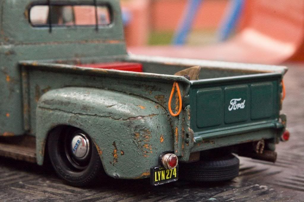

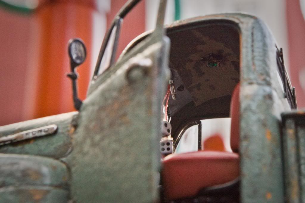

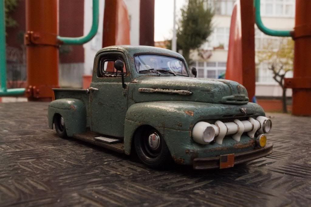

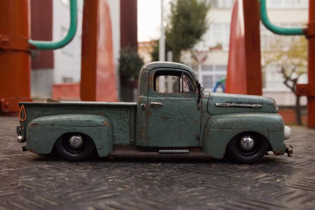

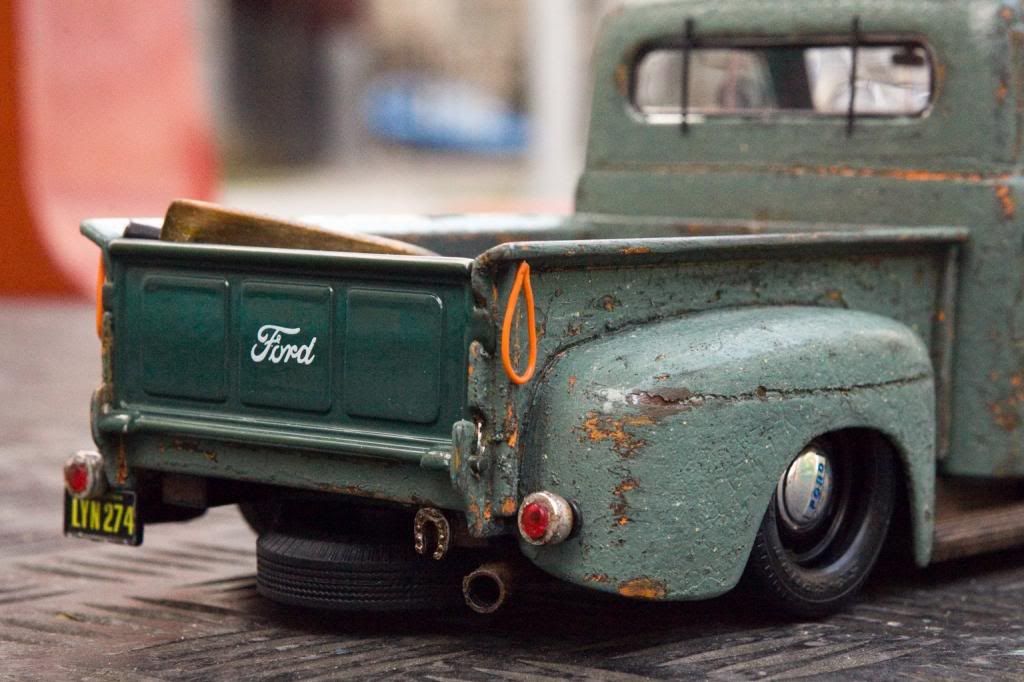

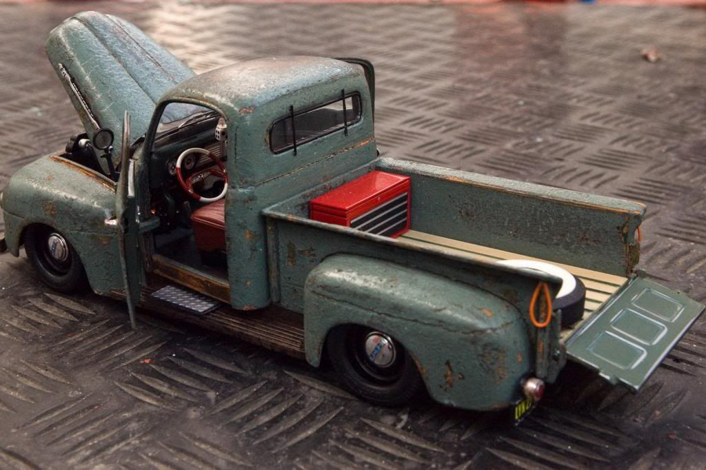

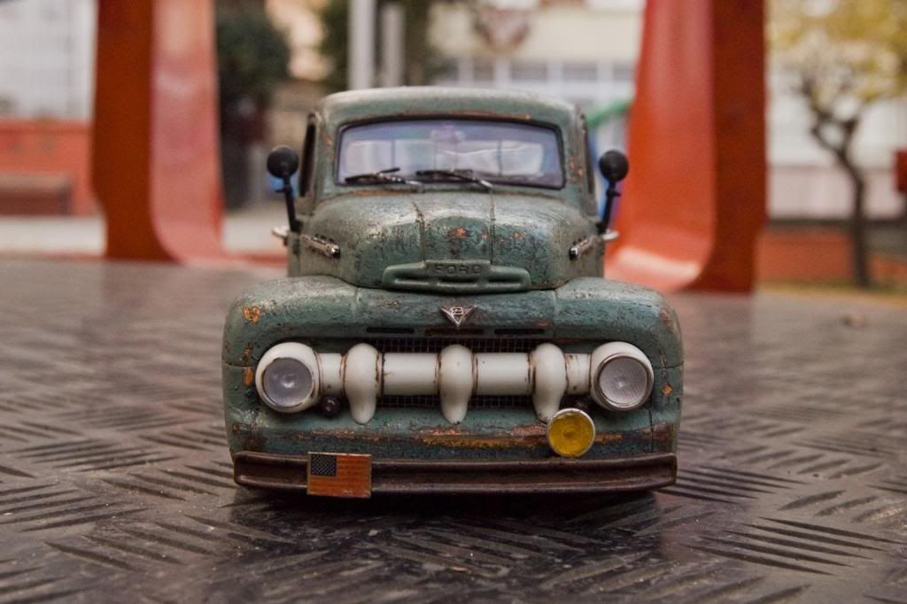

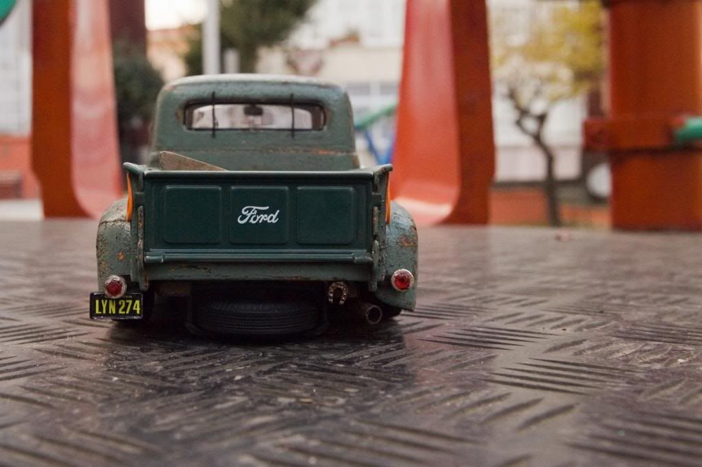

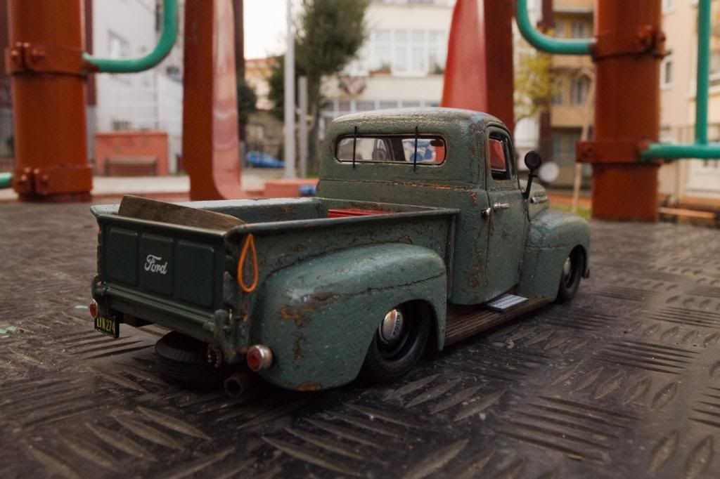

Aslında Welly bunu böyle üretmiş diyecektim ama bazı görselleri önceden sızdırdığımdan yapmadım :)

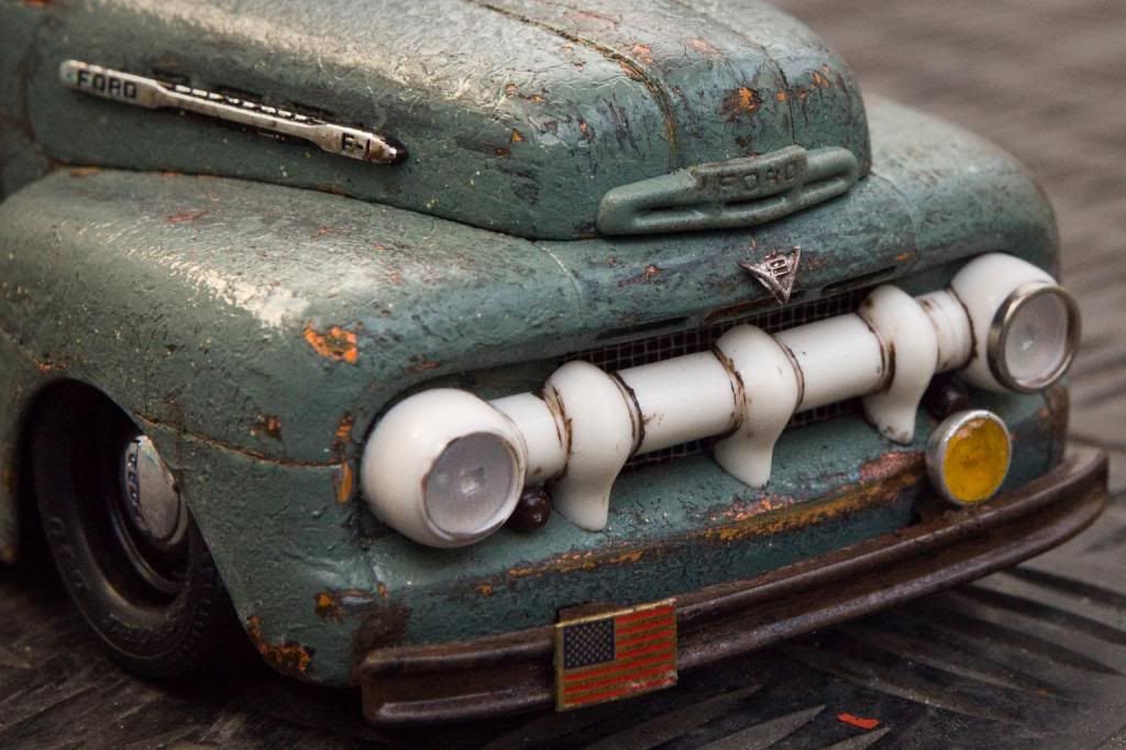

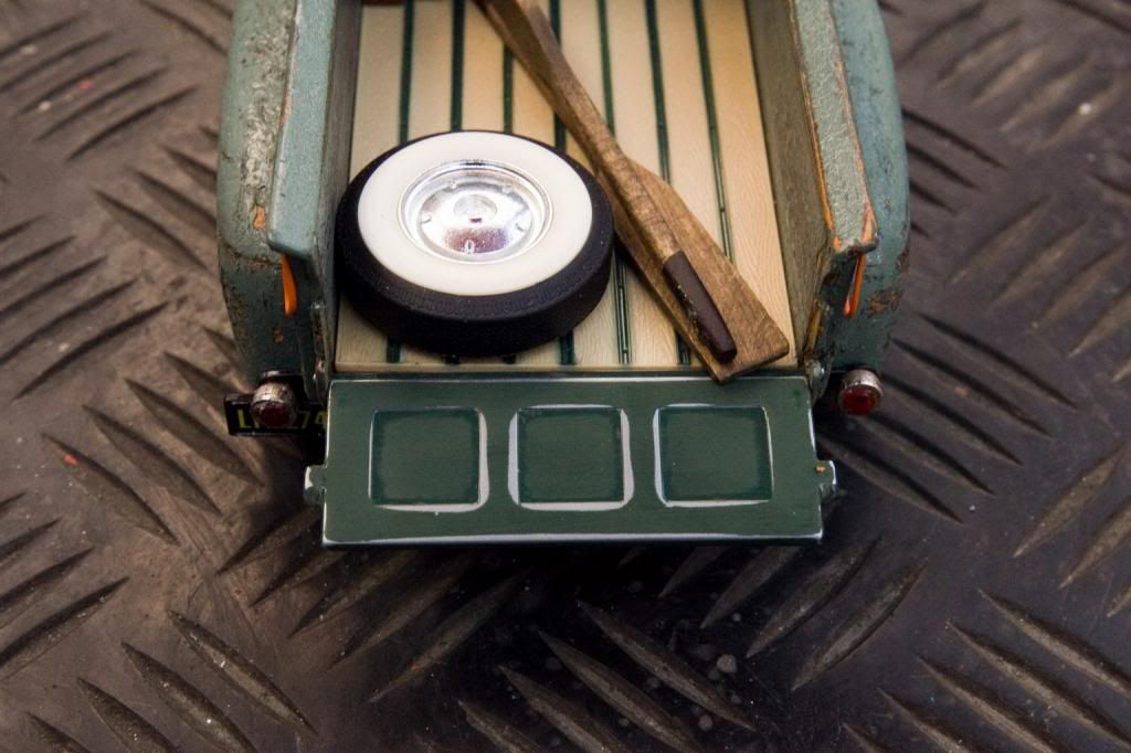

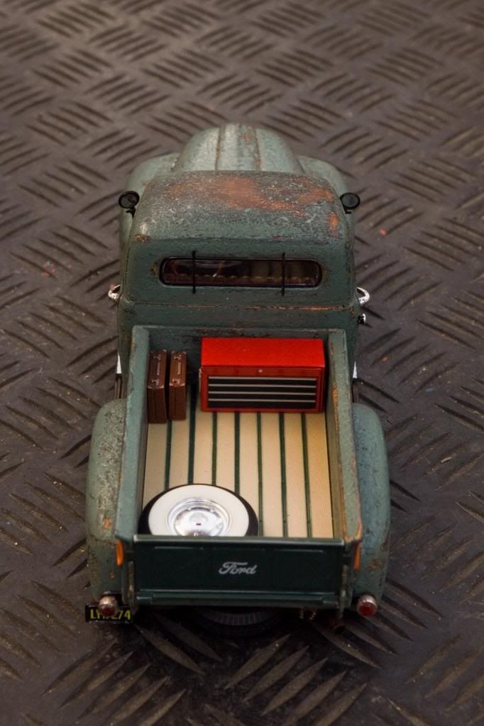

Kasa kapağını tutan zinciri ince kablodan oluşturup sadece görsellik oluştursun diye yapıştırdım, arka saşe ucuna kendi yaptığım at nalı benzeri bir şey yapıştırmışken fikir alış-verişinde bulunduğum fakat durumdan haberi olmayan Burak Balıkçı kardeşim benim için at nalı gümüş küpe almış ve Bora turan kardeşimle yollamış.. Sapını kopartıp benim nal ile yer değiştirdiğimde daha güzel olduğunu keyifle gördüm.. Egzost ucu bir tükenmez kalemin arka kapağı boya ile pas görünümü verilerek elde edildi.
Plaka da Burak Balıkçı kardeşimden.. Sanırım yeni Eleanor'un plakası.. Hem arka kapaktaki Ford logosunu kaybetmek istemediğimden hemde kapağın cilalı kalması rat tarzına uygun düşeceğinden dışarıdan dokunmadım sadece içeriden aşındırdım..
Arka cama metal çubuktan kesilmiş iki parmaklık yapıştırdım, sandal kürekleri Serkan diye bir arkadaşımın küçük tahta kayığından :)

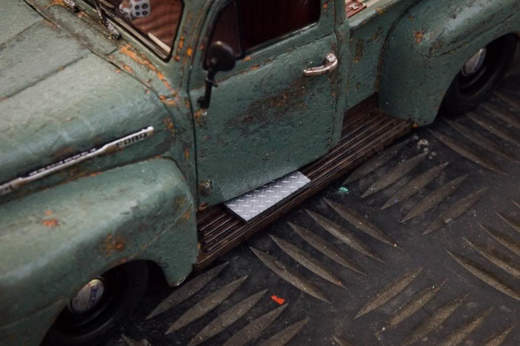

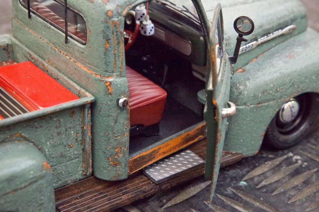

Kamyonette vites kolu yoktu onu yere sapladım.. Kapı eşiğine ayak basmak için metal levha görünümlü parça bulup ekledim(1:64 M2 machine alt tablasından kesme)

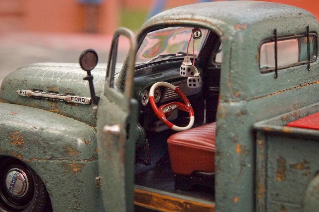

Direksiyon 61 impaladan.. Zarlar yine Burak Balıkçı kardeşimin yolladığı küpelerden :)
Tavan çıplak olduğu için kamuflaj kumaşla kapladım ve bir yüzükten kestiğim yeşil yıldızı tarza uygun iç aydınlatmaymış gibi yapıştırdım..

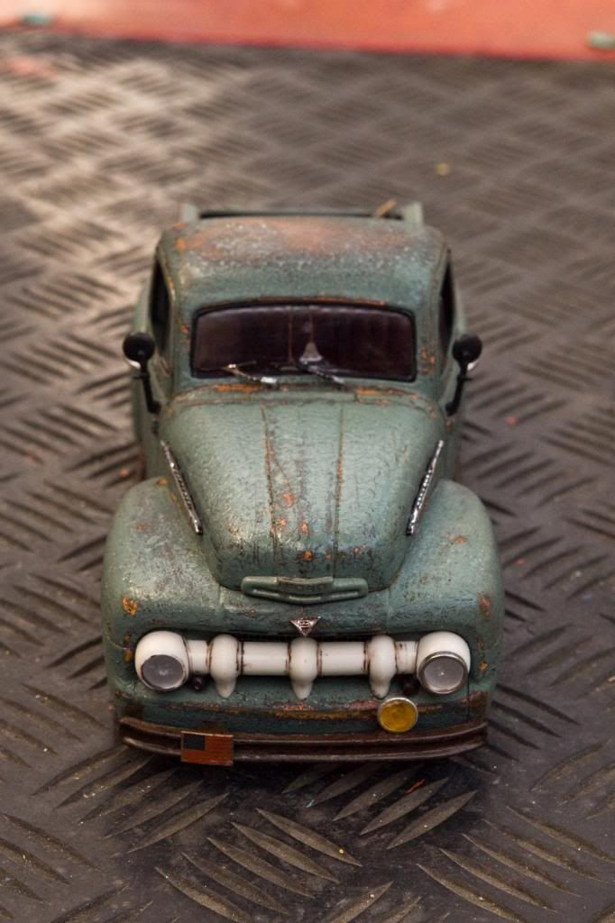

Izgara içine detay olarak Bora Turan'ın verdiği hurda Maisto motordan sinyal koparıp yapıştırdım. Ayrıca radyatör girişine sineklik(elek) ekleyerek eldeki imkanlarla güzelleştirmeye devam ettim :)
Tampondaki sarı çanak lamba tabi ki Burak Balıkçı'dan.. Öncesinde yine Bora Turan'ın hurda motorundan kafa lambası koparıp yapıştırmıştım ancak o içime sinmedi böylesi daha güzel.. Sağolun Bora ve Burak :)
