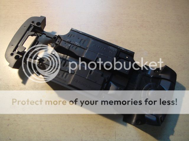

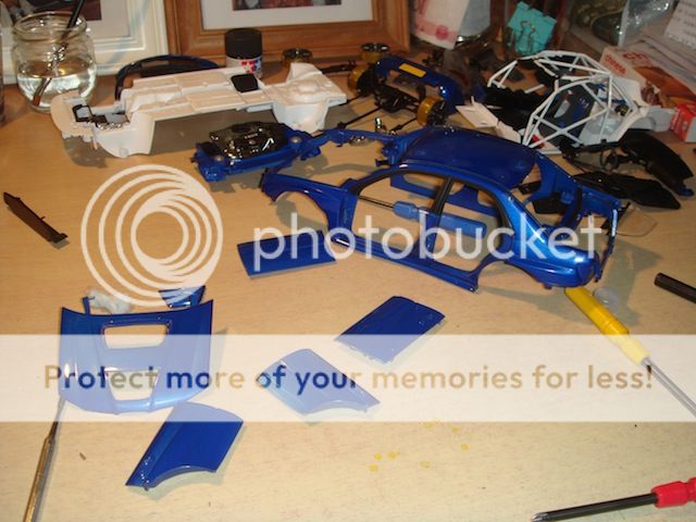

Donor olarak Autoart 1/18 olcekli modeli kullandim.

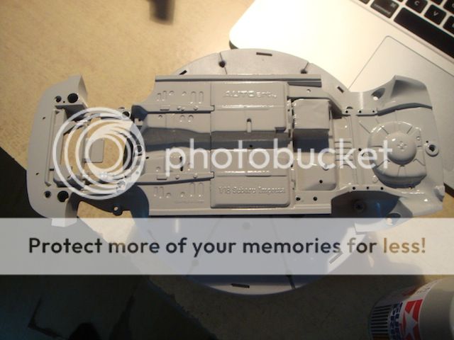

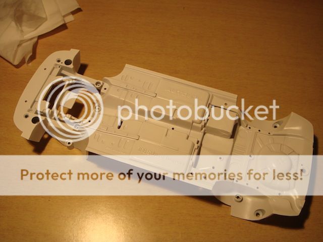

otomobilin orijinaline uygun sekilde alt kismi beyaza boyayarak projeye basladim.
once astar boya
ardindan Mat beyaz boya ....

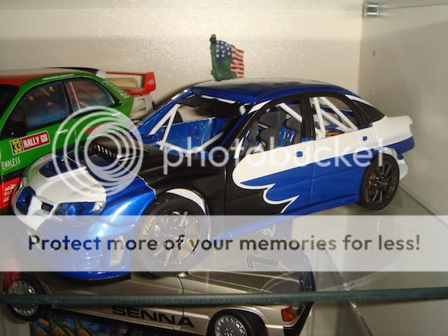

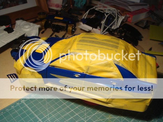

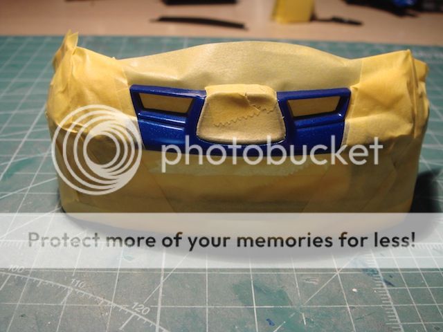

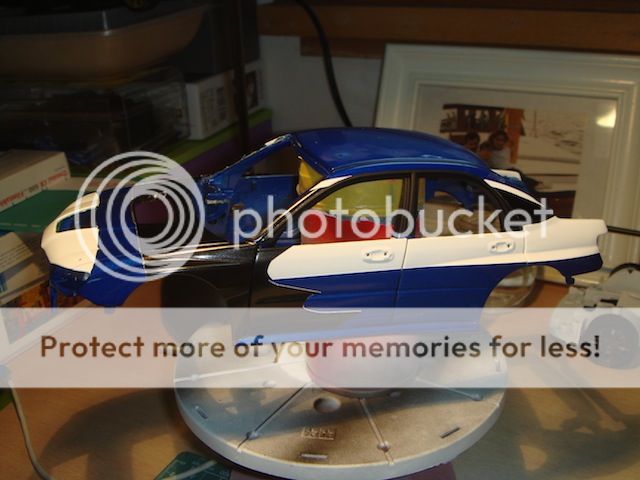

sonrasinda ise kasayi tamamen kuru hale getirerek boya islemi icin maskeleme yaptim.
bu modelde en zorlu kisim maskelemeyi dogru sekilde yapmakti. zira otomobilde ki renk degisimleri duz cizgiler yerine kivrimli sekildeydi. sanirim sadece maskeleme islemi 3, 4 saatimi aldi....

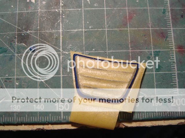

orijinaline mumkun oldugunca uygun olmasi icin detaylara dikkat etmem gerekiyordu. motor kaputundaki hava girisinin cercevesi de beyaz seritliydi.
on tamponun bir kisminda da maskeleme ve sonucunda boya islemi vardi..

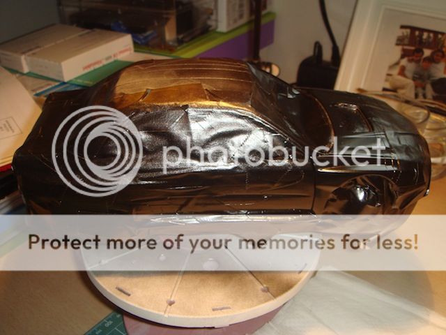

once beyaz renk icin maskeleme yaptim. ve ardindan siyah renklerin boyasini gerceklestirdim. siyahi metalik tercih ettim...
ve heyecan dorukta.... boya sonrasi maske bantlarini sokerken...
boya isi cok super olmasa da isi gorecek sekilde ve istedigim gibi oldu. 2000 zimpara ve su yardimi ile boya gecislerini biraz incelttim ki renkler arasinda yuzey farki olmasin.

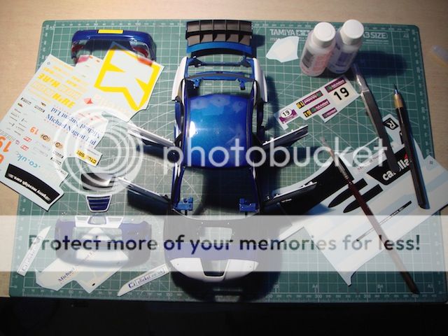

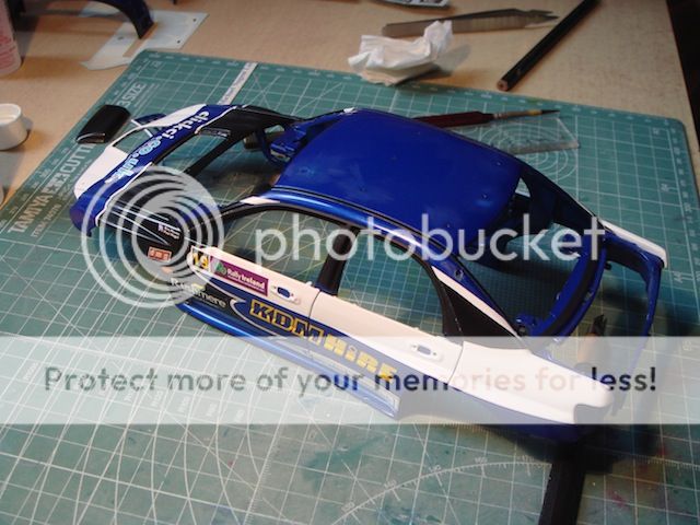

kapi da ki beyaz seritleri de orijinal dekallerden keserek serit seklinde uyguladim.
ardindan uzun ugraslar sonrasi bir seye benzemeye baslayan modeli bir araya getirerek son haline goz attim.

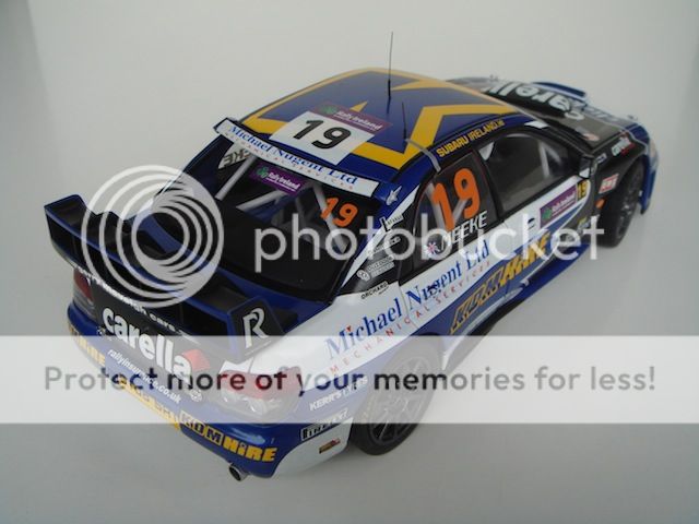

bir hafta aradan sonra model uzerinde tekrar calisma firsatim oldu ve bu sefer dekalleri uygulamaya koyuldum. itiraf etmeliyim ki bugune kadar uyguladigim en detayli dekallerden biriydi bu otomobil.
ancak sonunda bitti ve sonucundan memnunum..
Ingiltere'de PJ Models'den aldigim dekaller ve kaliteleri icin Pete'e tesekkur etmeliyim. daha once PJ models bu dekaller'den 20 ya da 50 adet limitli olarak bu modeli uretmis ve satmislardi.
aramizda kalsin ama benim ki daha guzel oldu ;)

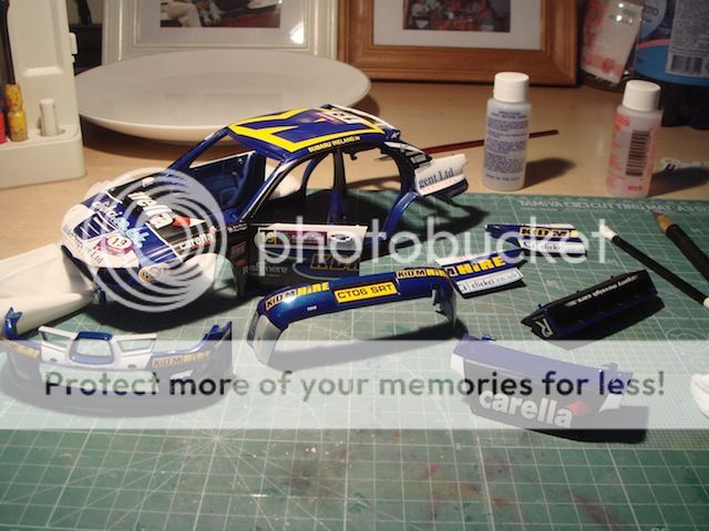

herneyse, asagida dekal uygulamalari ile ilgili bir kac fotografi sizlerle paylasmaktayim...
dekaller sonrasinda malum clear coat uygulamasi ve sonrasinda modelin toparlanmasi her zamanki rutin uygulamalar..

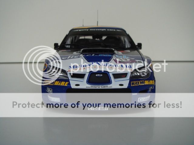

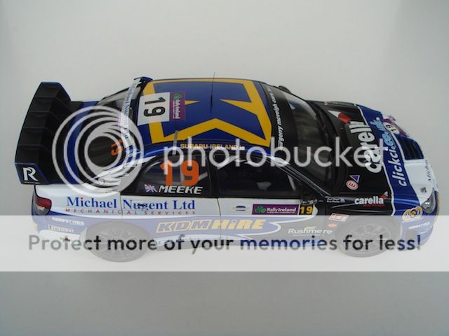

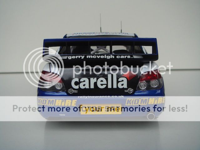

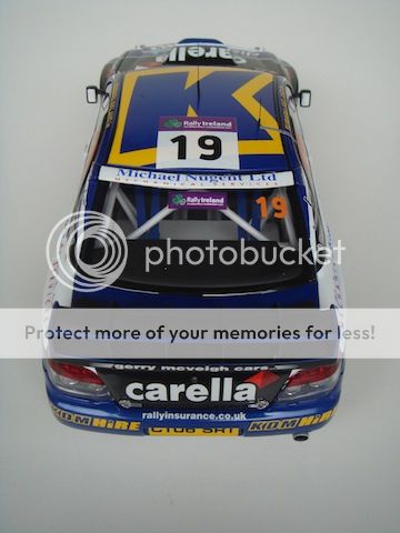

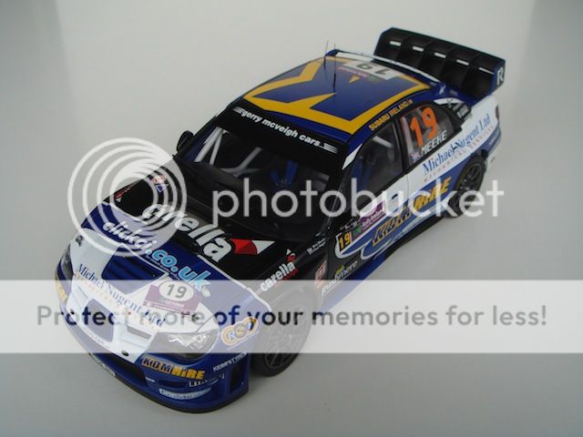

model bittikten sonra cektigim son hali....
PJ Models ve Sunstar'dan sonra benim 1 of 1 modelim karsinizda ;)

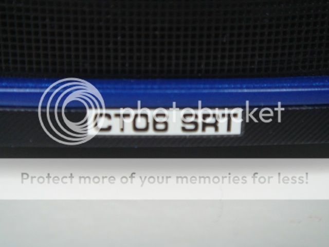

CT06SRT

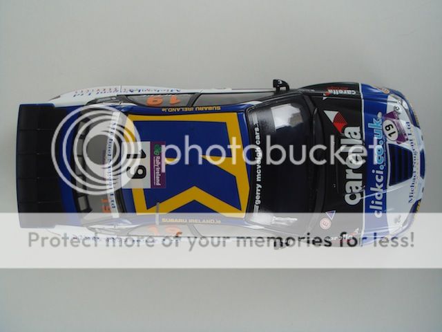

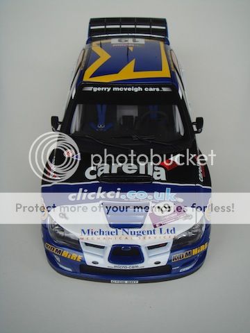

ve benim modelim....

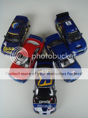

son olarak, bu fotografa ben 'Generations of Love' adini verdim
umarim son modelimi begenmissinizdir...
