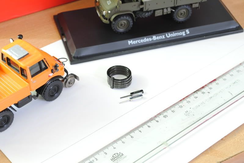

Hayatınızda hiç nefret ettiğiniz bir eşyanız oldu mu? Ama durup dururken... :devil: Benim oldu ve bu öyle şiddetli bir tiksinmeydi ki sonuçları pek hoş oldu. Yıllar önce aldığım Swatch yüzüğü almış, elimde öylece kurcalarken; halkalarının ne kadar da işe yarar biçimde tornalanmış ve ne kadar güzel bir son görünüm verilmiş olduğunu farkettiğimde "tamam" dedim. Bu mutlaka benim diecast işlerimde işe yarar hale getirilecekti... Hem nefretimi bastırmış olacaktım; hem de "kel alaka" bir işte kullanılmış olacağı için doyasıya aşağılamış olacaktım...
İlk başta aklımda; basit yalın bir vagon çıkartmak vardı ama yapımı ilerledikçe, kendi beğeni çıtamın altında kalmasına razı gelemedim. Neden 1/43? Çünkü -herkesin bildiği üzere- çok sevdiğim Unimog'larıma çeşitli görevler veren biri olarak; demiryolu için hazırladığım 1/43 Schuco yapımı U406'ya, raylar üzerinde bir açık yük vagonu eşlik etsin istiyordum. Sonuç oalrak elimde askeri Unimog'lar da vardı ki, onları da bu vagonun üzerine koyabilecektim! :tey: Uzun aralar vererek ve araya 1,5 aylık tatili sığdırıp; yetmezmiş gibi bir de başka el yapımı parçalar da imal ettiğim (aralara ekledim) tren vagonu yapımıma buyrun beraber bakalım...
Bu metal levhalar, bu iğrenç yüzükten sonra ateşleyici bir diğer etken oldu. Tüm metalleri zımparaladıktan sonra şekillendirmelere ve boyamalara giriştim...

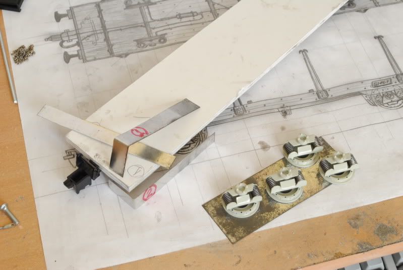

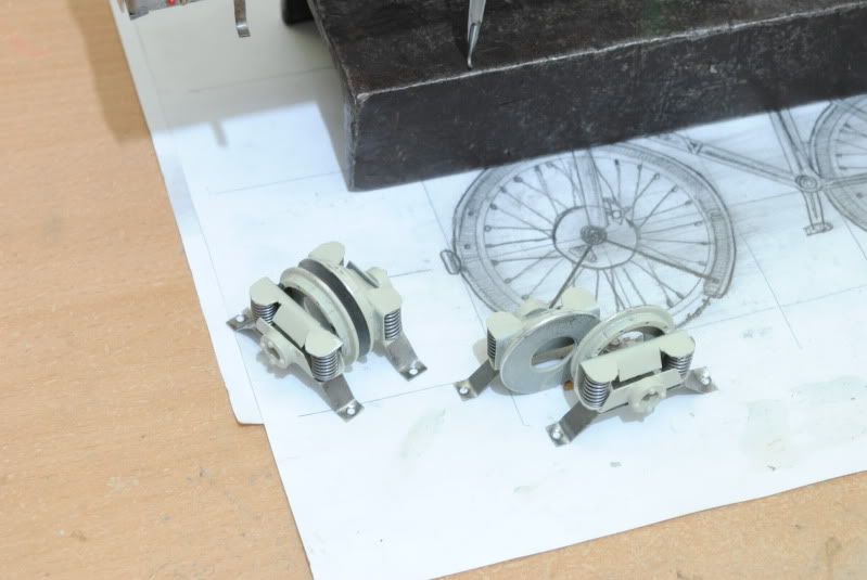

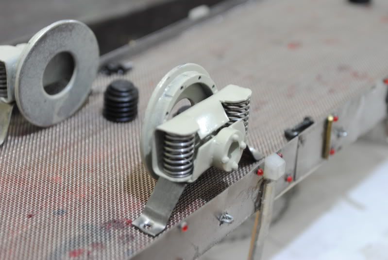

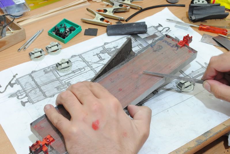

İlk olarak yürür grubu oluşturdum. Bu, çizimi yapılarak değil de, daha çok spontane gelişen şekillendirmelerle meydana geldi. Peyderpey oluşum süreci aşağıdaki gibi...

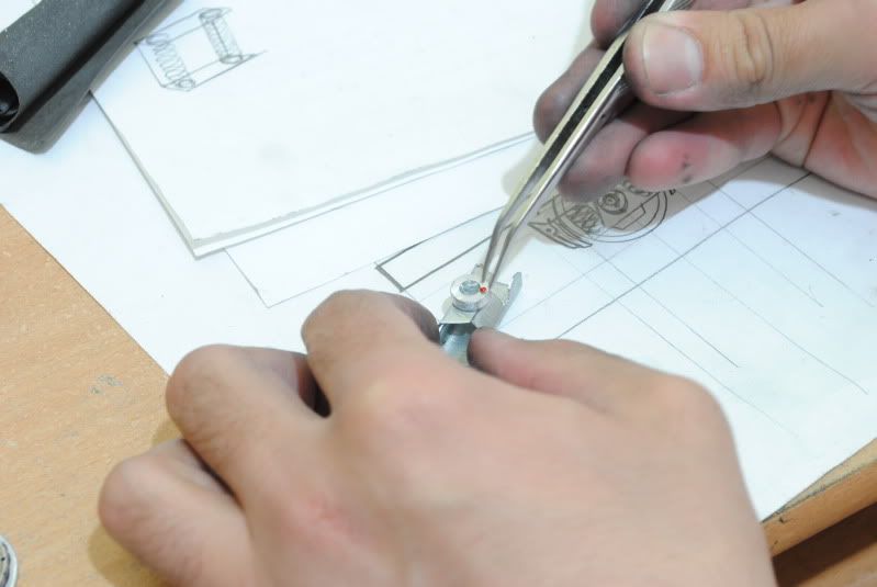

Punta vidalarını eklerken...

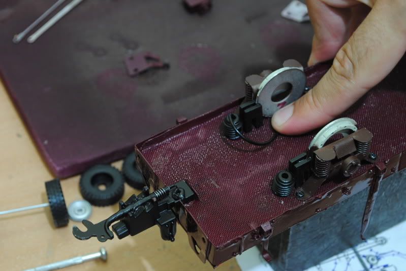

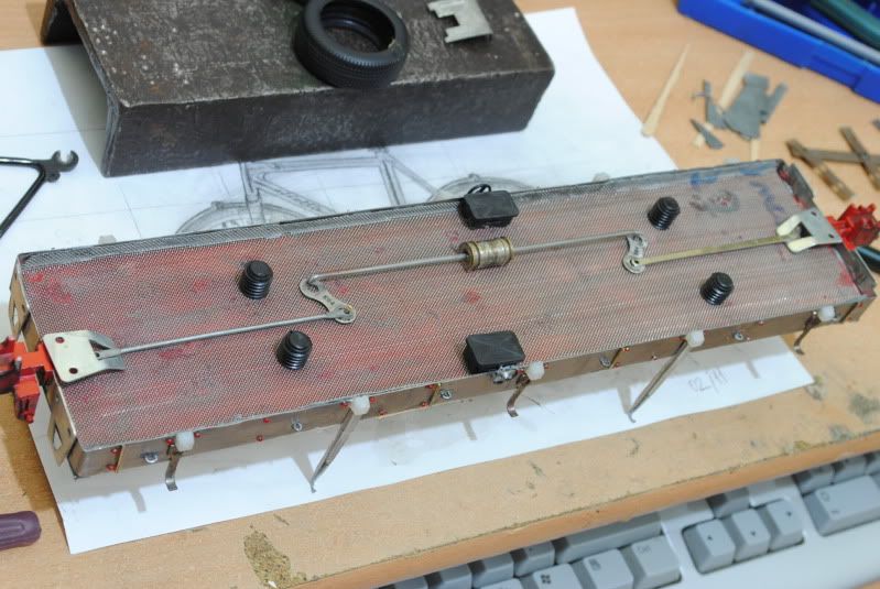

Teker-amortisör grubu tamamlanınca, ana gövdeyi oluşturan malzemeyi "neyden" yapabilirim dedim ve anında, nicedir sakladığım karbonat levhalar geldi... Üzerinde çalışması inanılmaz kolaydır malum. İki kat karbonat levhayı birbirine Pattex'le kenetledikten sonra, yandaki sac levhaları, montaja uygun hale getirmek için çalışmaya başladım...

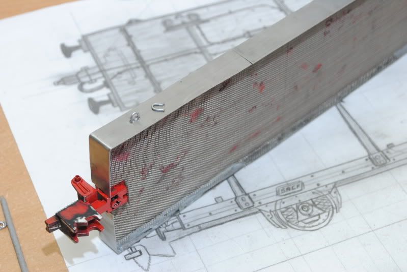

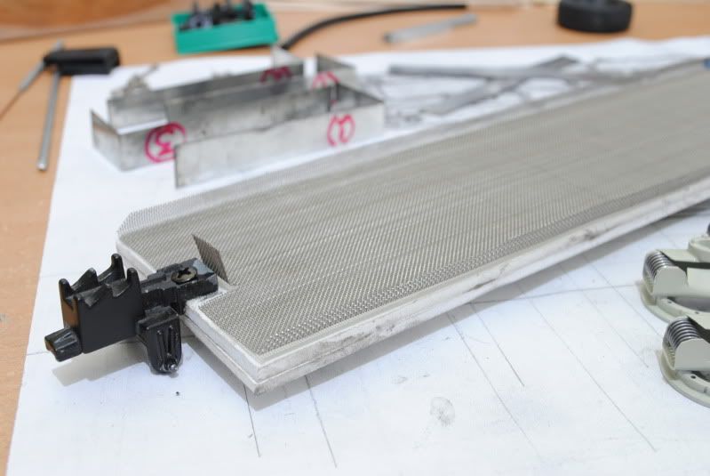

Alt kısma bu minik tel örgü levhalarından düşündüm. Neticesi tam istediğim gibi olamadı çünkü yapıştırırken kimi yerlerinde kabarmalar meydana geldi. Ama tüm yüzeyi istediğim gibi yapışsaydı; boya tatbikinden sonra gerçekten demir olan bir alt kaplama gibi duracaktı... Yine de son durumadn memnun kaldım denebilir. Çünkü yan metal levha kaplamaları, Pattex ile beraber daha da sağlamlaştıracaktı; geçirgen olması sayesinde levhalar beton gibi yapıştı...
Tüm levhaları aşağıdaki gibi monte etmeden önce zımparaladım ve montajından sonra da; paneller arasında hat şaşmaları da olduğu için törpüyle tesfiye ettim. Ancak karbonat tam bir gün sonra bel verdi ve çok dikkatli olarak dikey bakınca tıpkı asma köprü gibi bombeli durdu biraz. :dash1: Allah'tan fazla sırıtmadı.

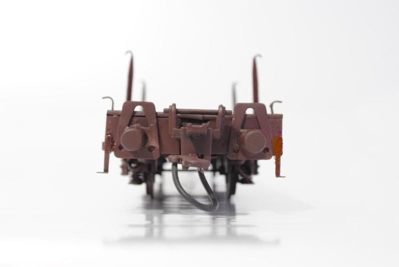

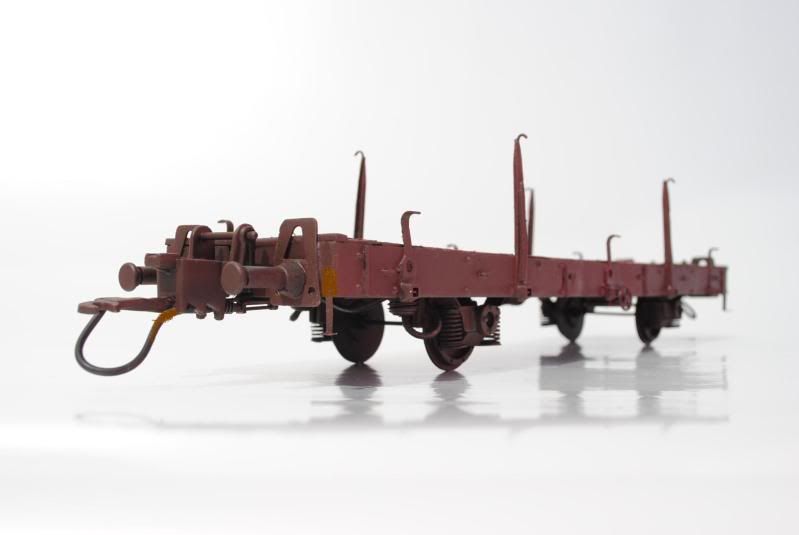

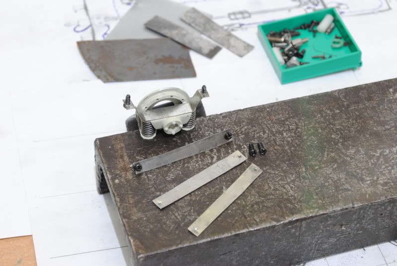

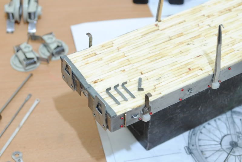

Birkaç gün aradan sonra da, iyice kemikleşen yapının üzerine artık detay eklemleri yapmanın zamanı da gelmişti. Çengelleri kancalıklar, punta görünümü veren minik sticker'lar... Aşağıdaki görüldüğü gibi matkapla delere içeri yerleştirdiğim "u" biçimindeki çengeller... İçeri girdiklerinde, yük sabitlemeye yarayan, zincirli kancaları geçirmek için birer aparat oldular.

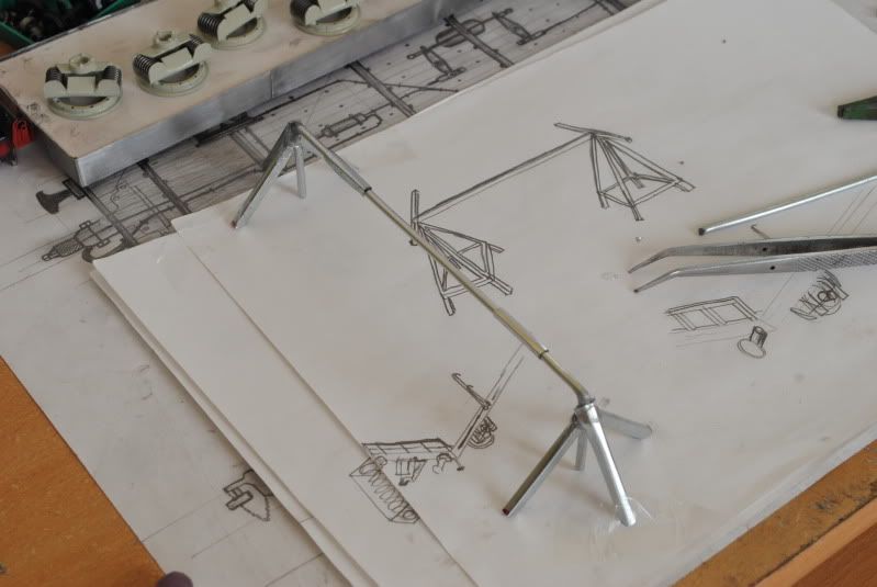

Bu parçalar, zincir asabilmek için kancalı kolları oluşturuyor. Yan panellerin üzerlerinde yer alacaklar.
İşte araya sıkşan harikalardan biri... Bu yapımı, sevgili Bilgi abi için (Sherpa) yapmıştım ve vagonun yapımına ara verdiğim zaman dilimine denk geliyor. Ona özel ayrı bir yapım aşamaları konusu zaten açacağım...

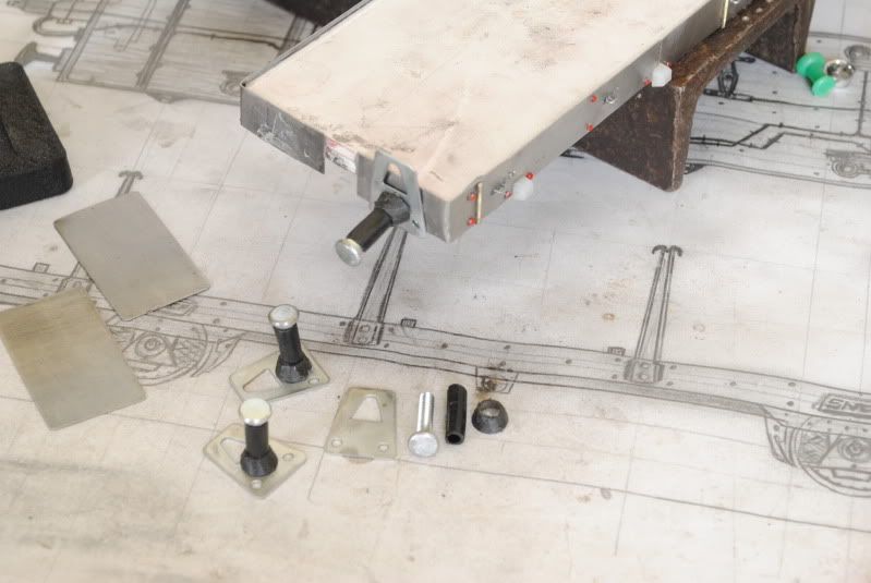

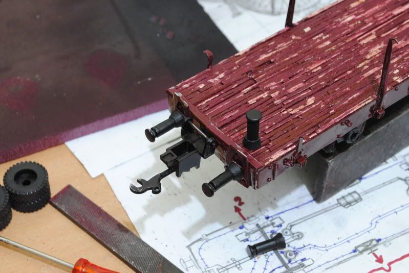

Bunlar her vagondan bildiğiniz tamponlar ve başı düz vidayı, bisiklet farının led ampulünde olan minik çanaklarla ve kalın kablonun içini boşaltarak son halini verdim.
Uzun bir tatil arasından sonra, tekrar atölyeye döndüğümde elimdekilere ve eksiklere baktım. Fotoda bir çok alt aksam elemanları ve eklenmeyi bekleyen detay argümanları yer alıyor...

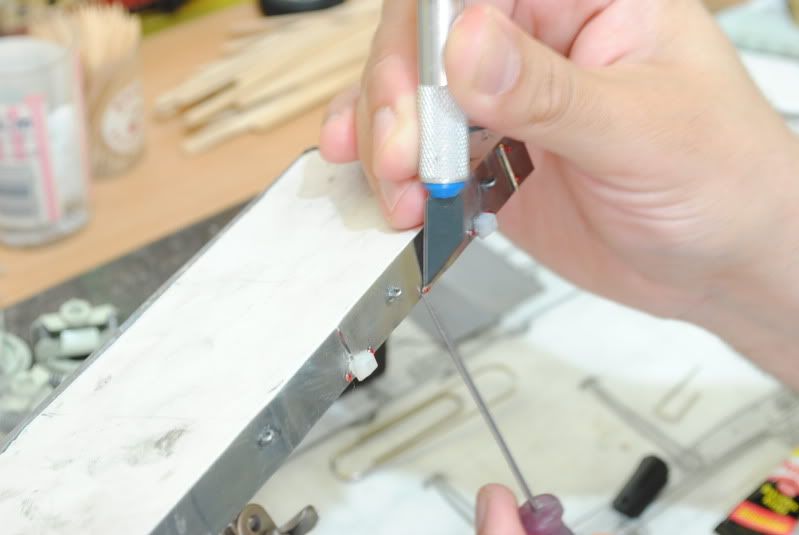

Tampon yataklarını ekledikten sonra...

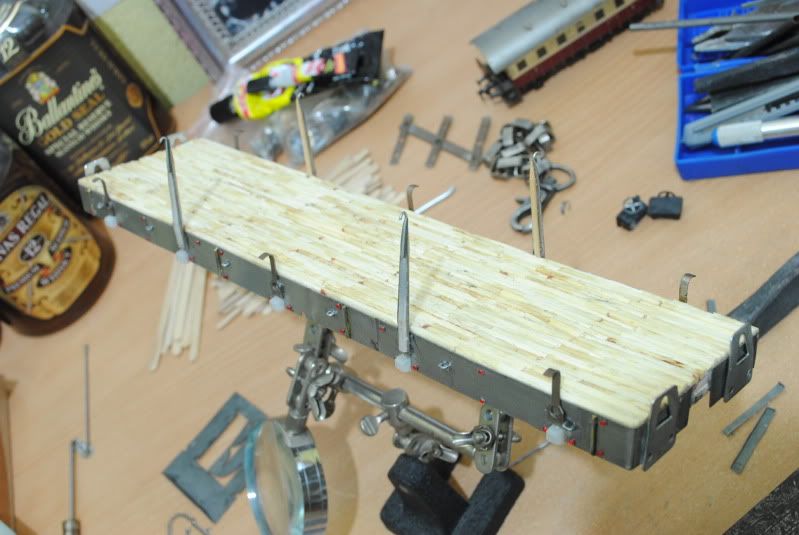

Tüm dış detay eklemelerini bitirdikten sonra; kancalar, puntalar, tutamaklar...

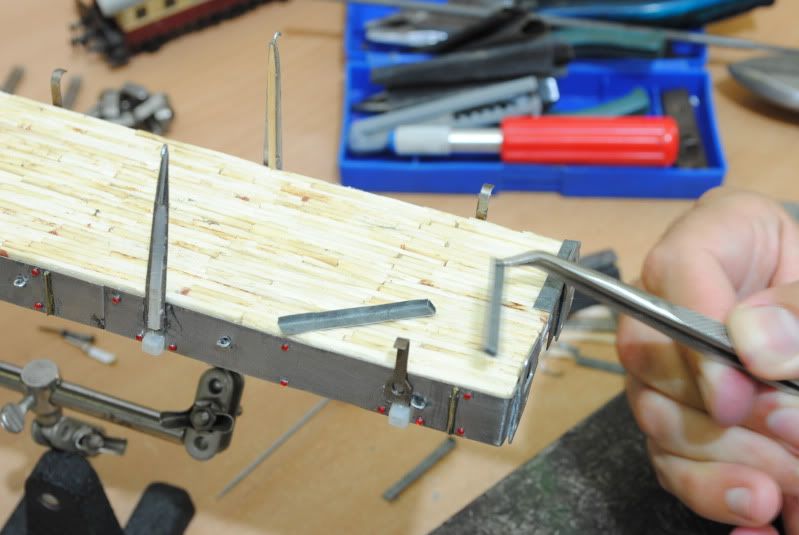

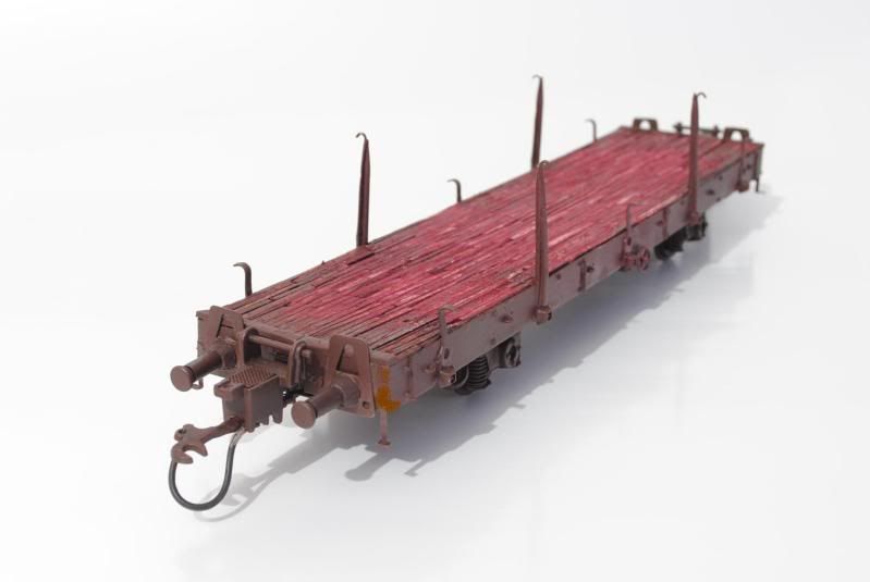

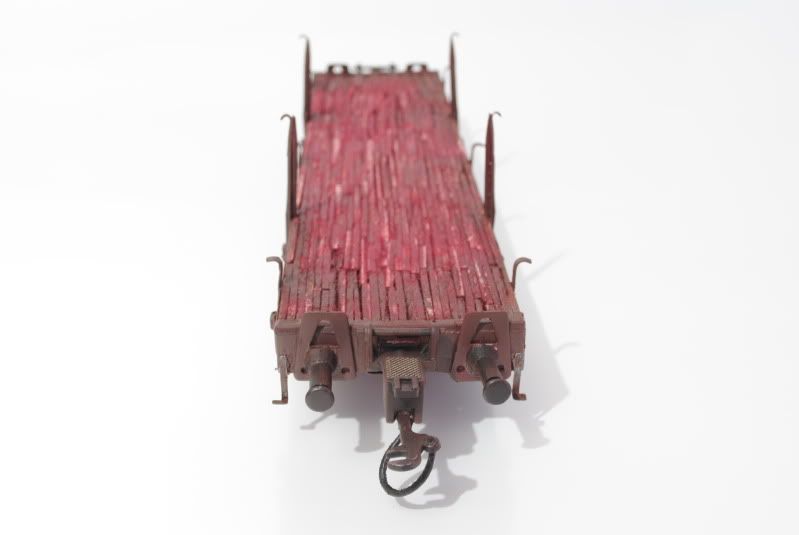

Kalas döşemelerinin de yapım anını eklemek isterdim ama; bir girişince bir baktım bitivermiş. :whistle:

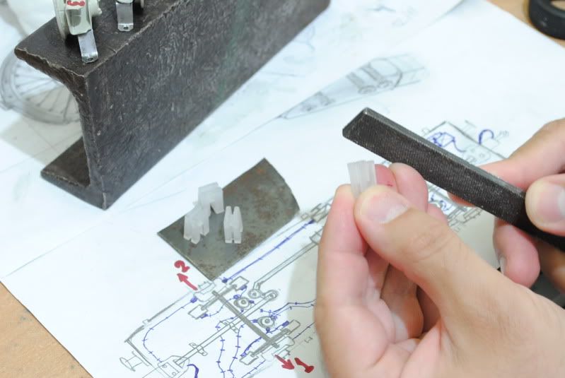

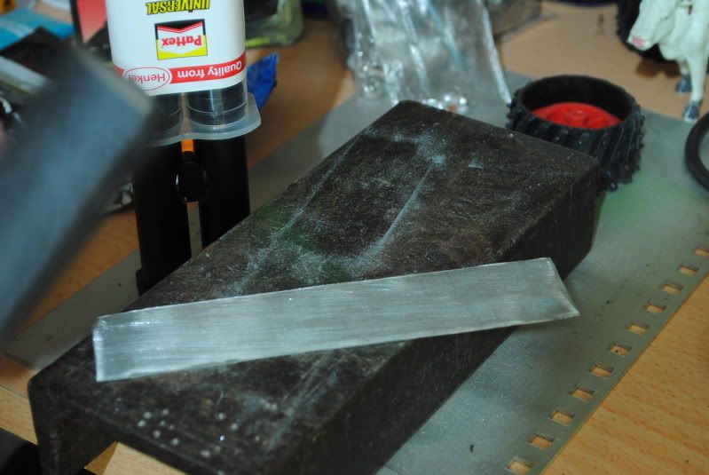

Kalasların bitim yerlerindeki çıplak ve kıymıklı tahta görüntüsü çirkin geldiği için üstlerini çok ince sac levhalarla kapattım...

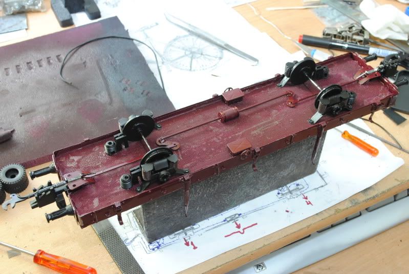

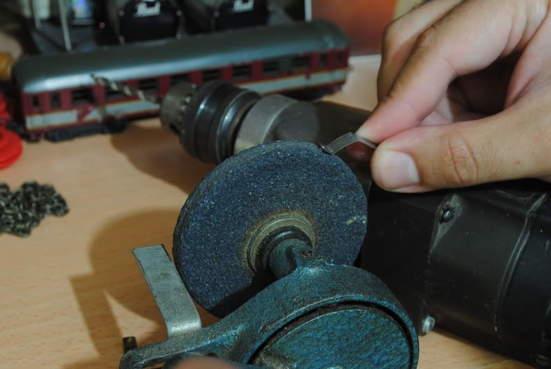

Yukarıda fren kaliperi görevini alacak olan parçalar; boya tutabilmesi için hafifçe törpüledim. Çok kaygan bir naylon türü idi; daha önceki hayatlarında ne idiler bilemiyorum. Aşağıda ise vagona çıkabilmek için yaptığım yine çok ince metal ayak basamaklıkları var; onlar da tamponların yanına konumlanacak...
Bunlar alt elemanlar. Tabi ki sadece göreseller ve mekanik çalışma özellikleri yok; statikler. Sanırım eski vagonlarda viraj almayla alakalı bir dengeleme sisteminin mekanikleri. Yine bunun gibi sadece iki dingilli bir yük vagonunun altına baklarak modelledim. Nasıl birer netice vereceklerini kesitrebilmek ve tekerleklerle konumlamalarında çakışma olmaması için prova amaçlı yerleştirdim.

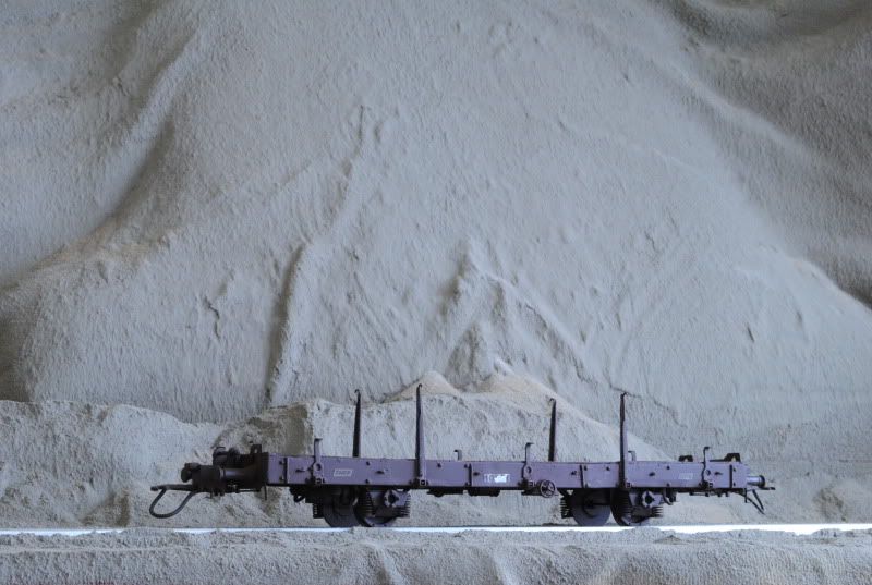

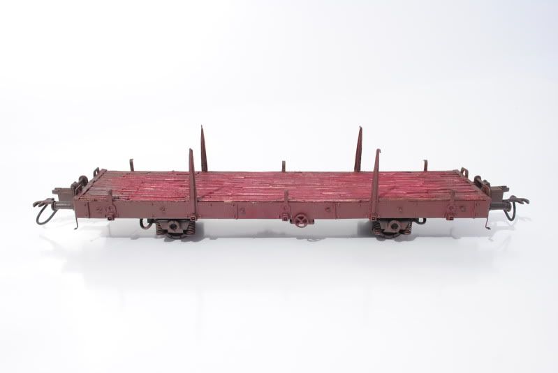

:cup1: :cup1: :cup1: İŞTEEEE... KENDİ AYAKLARI ÜZERİNDE DURAN BİR VAGON... :cup1: :cup1: :cup1:

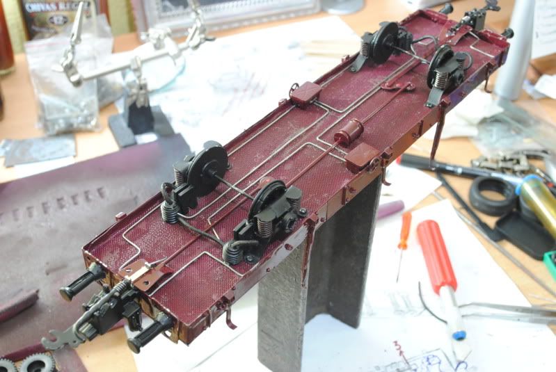

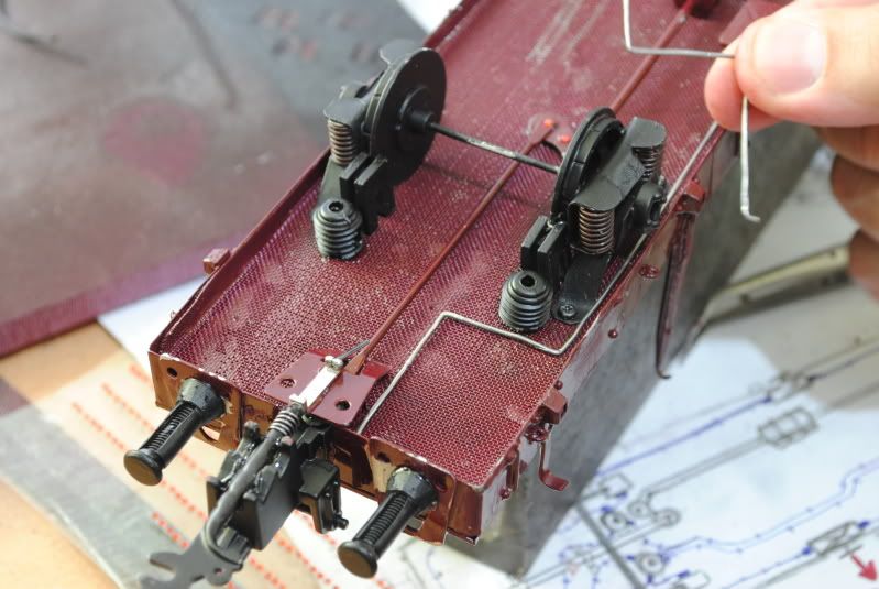

Küçük boyama işlerinden sonra elemanları yerlerine yerleştirme zamanı gelmişti. Aşağıdaki fren basınç tüpü ve ona uzanan kauçuk hortum...
Siyaha boyanmış olan tamponlar da bir bütün gibi görünüyorlar artık; ve onlar da yerlerine eklendiler. Pattex'i bu gibi zorlayıcı işlerde öneririm. Gerçi nazik davrandığınız sürece sağlamlığını koruyor ama zaten modellerimize de öyle davranıyoruz. Ben mesela 1/18 modellerimin hemen hepsini; laboratuvardaki bir araştırmacının, dışkıyı tutarkenki titizliğine sahibim; eldivenler, bezler... Maksat parmak temas etmesin. :smile7: Aradaki tek fark; laborant işi gereği yapıyor, ben keyif aldığım için... Onlara iyi bakmalıyız. :emo2:

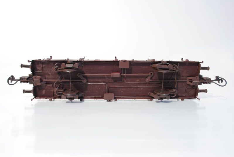

Sona çok yaklaştık! Tüm ekipman (alt-üst) eklendi ve sırada sadece aşağıdaki gibi fren tertibatlarına bağlanacak olan yağ boruları ve hortumlarının eeklemeleri var. Ondan sonra da "finishing" tabir edilen en son görünüm var... İşin kozmetik kısımları gerçekten çok keyifli oluyor... :fiskos:

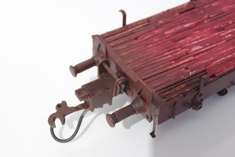

:cup1: :cup1: :cup1: :cup1: :cup1: :cup1: :cup1: :cup1: BİTTİ!!! :cup1: :cup1: :cup1: :cup1: :cup1: :cup1: :cup1: :cup1: :cup1:
Aşağıdaki fotolar da kozkmetik işlerinin bitiminden sonraki halleri... :drinksb:

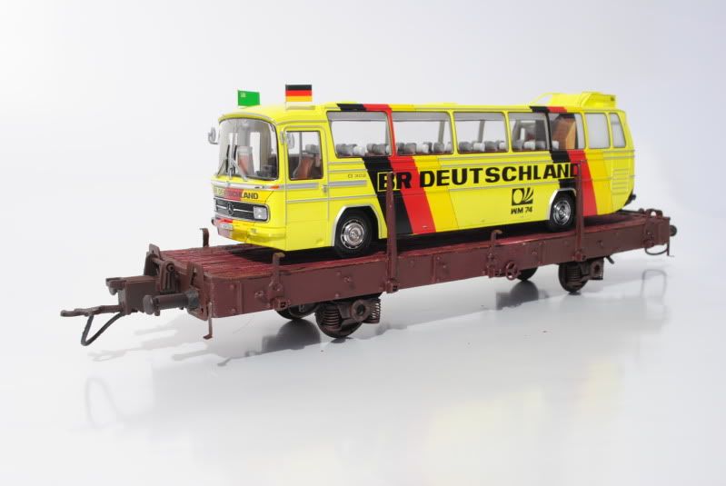

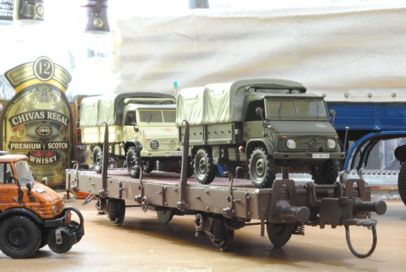

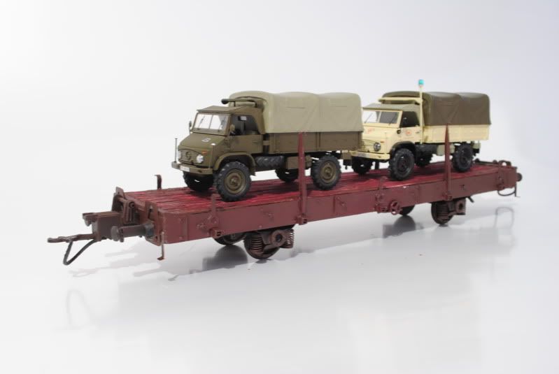

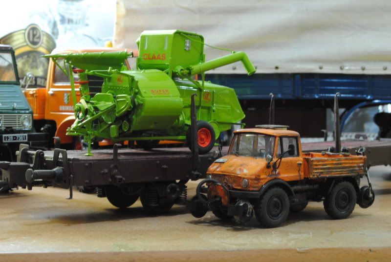

İşte bu vagonun asıl yapılma nedenleri... Sadece Unimog'lar için yapmak istediğim bir figürdü ama netice istediğimden iyi oldu... :yuppi:
Şu Minichamps lütfetseydi de vagona normal bir 0302 koysaydık! Alman Milli Takımı'nın dönem otobüsü saçma oldu ama araç 0302 olduğu için en azından bizler için o kadar göze batan bir argüman olmasa gerek...
:kamyon: :kamyon: :kamyon: :kamyon: :kamyon: :cup1: :kamyon: :kamyon: :kamyon: :kamyon:
