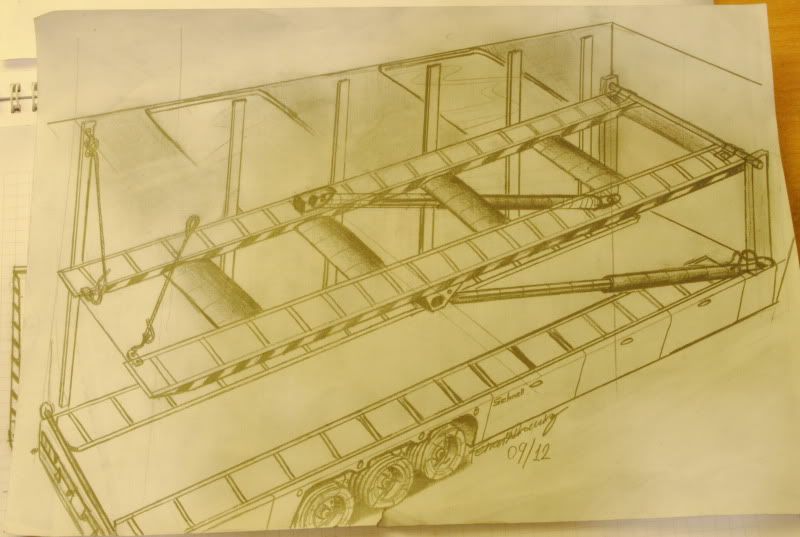

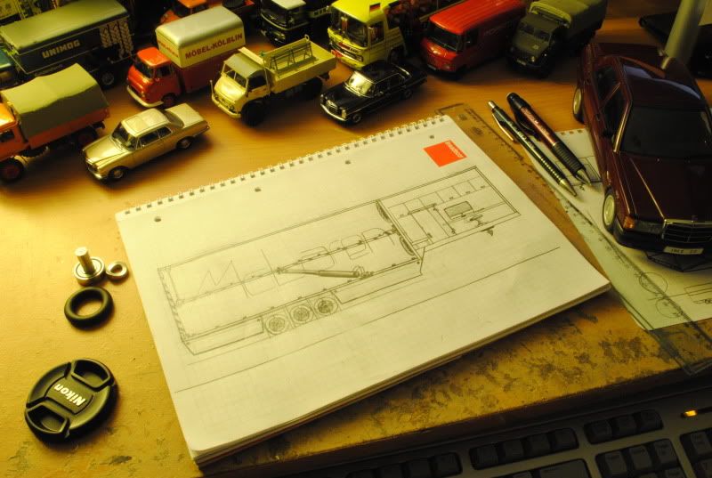

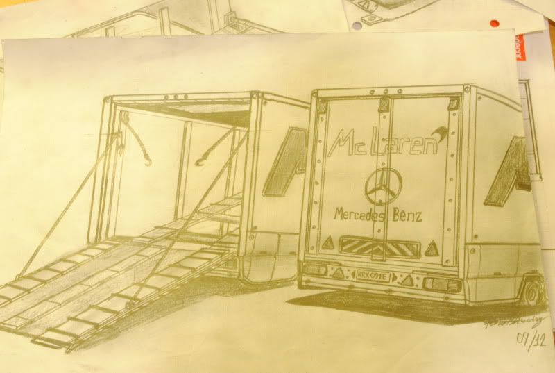

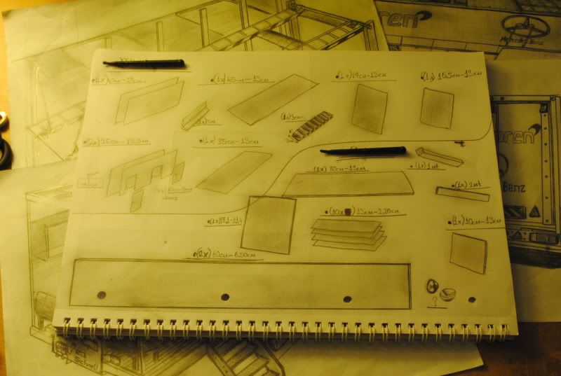

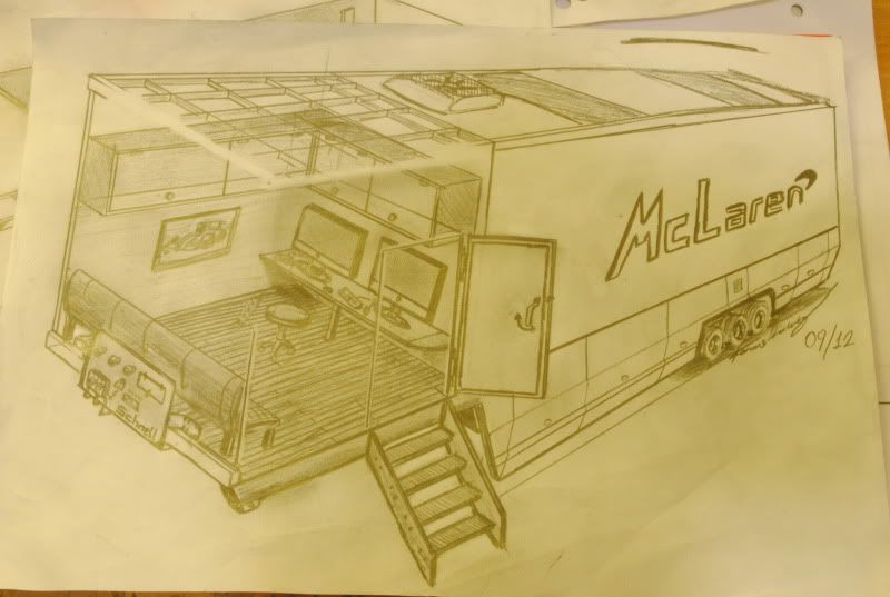

İşte O'nun, başlangıçtan bu yana geçirdiği süreçler; çizimden, bugünkü haline bir kaç kare...
:fiskos: Çizimler, Majorette'in 90'lara ait el çizimi katalog resimlerini andırıyor; yani çizim hataları içeriyor, ama siaprişi veren modelci kardeşimle, ekleyeceğimiz ya da çıkartacağımız şeylerin kritiğini yapabilmek için hazırladığım çizimlerdi

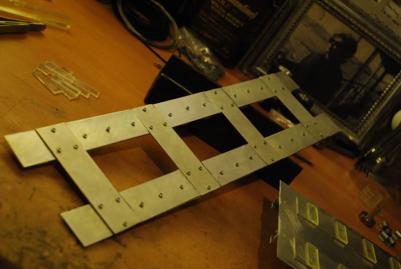

Tüm çözümlemeleri yaptıktan sonra, sipariş edeceğim metal parçaların ölçü ve montaj hesaplamalarını yaptıktan sonra, çizim dökümanı halien getirdim ve böyle sipariş verdim. Müthiş sistemli çalıştığımı söyleyemem ama önceki dorse yapımlarıma göre, daha fazla ön hazırlık yaptım bu sefer...

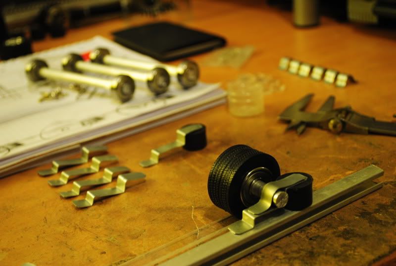

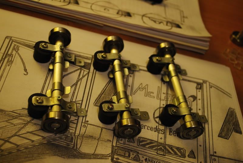

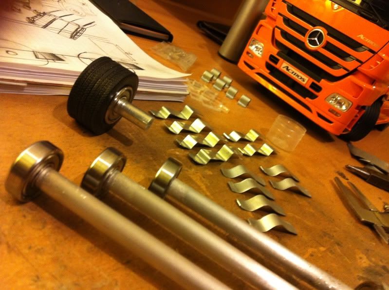

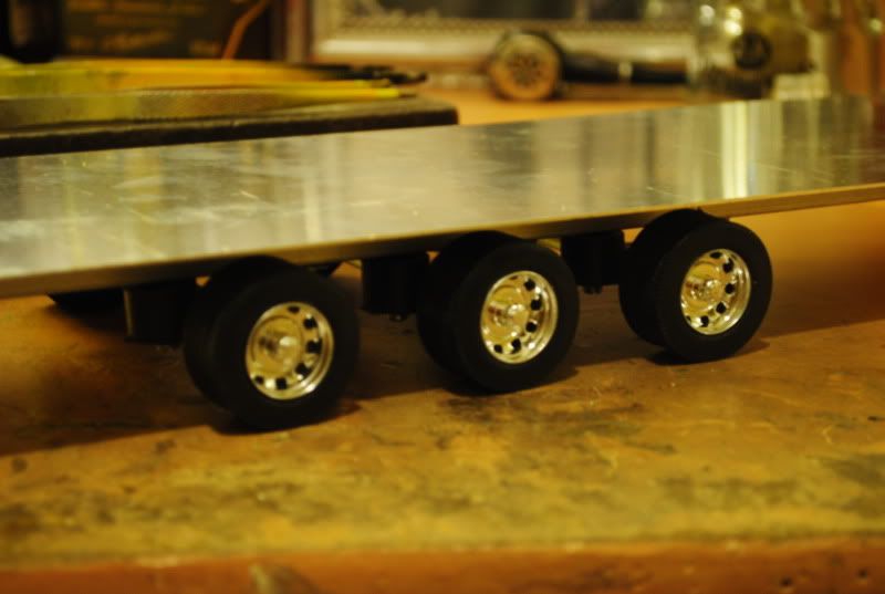

Dingil, aks, körükler ve şasiye montajı... Ayrıca dingile; fren tüpleri, hortumlar, fren çubukları ve bakır teller de eşlik edecek...
Aşağıdaki görsel bir çok eksik ekipman içermekte, yani son hali bu değil... Bunu yazıyorum çünkü işten anlayan arkadaşlar görüp de "bu mu la en iyi yapımın" demesinler. :delii:

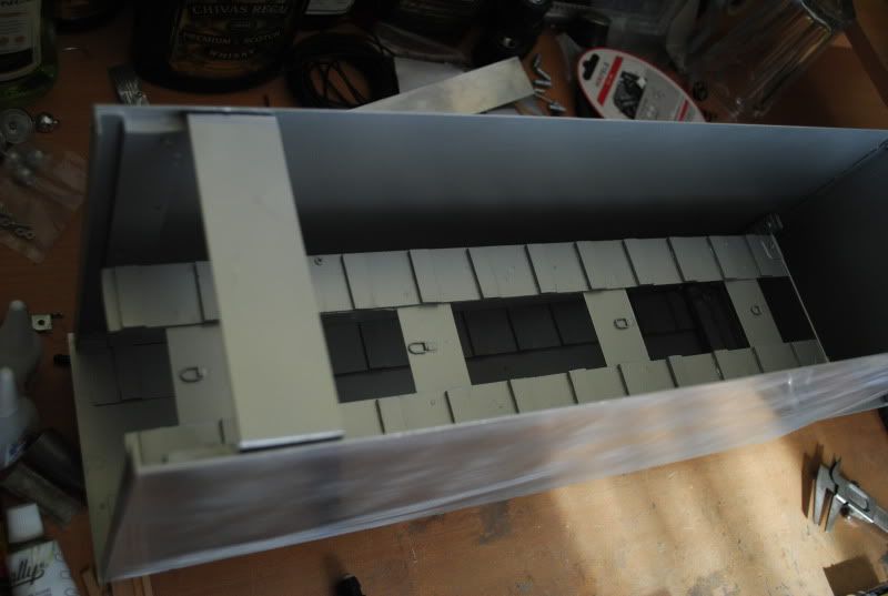

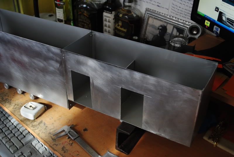

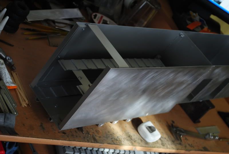

Biraz yorucu bir iş olan, kalın metallere hükmetme kısmına geldik... Her ne kadar nizami biçimde panelleri, önceden planlanmış biçimde kestirsem de, parçaları birbirine doğru adapte etmek ve ilerki aşamalarda handikap yaratmayacak biçimde montaj sırasına riayet etmek önemli. Biraz karışık ama bu işin zevki olmasa pek de çekilir iş değil...

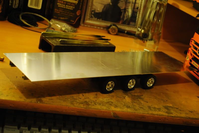

Malum, bir jumbo dorse hazırlıyorum; o yüzden uygun efsafta, 3,5 cm'lik küçük lastikler kullandım... :kamyon:

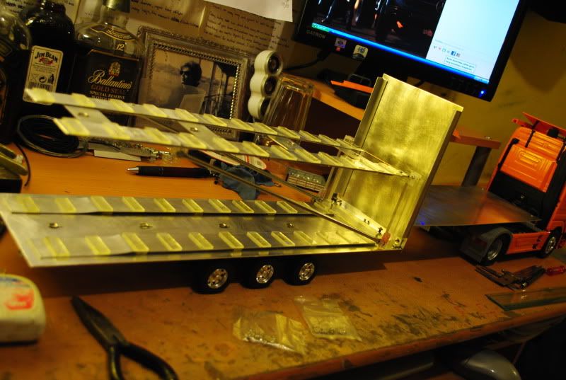

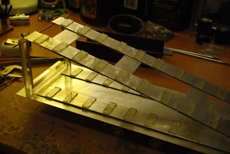

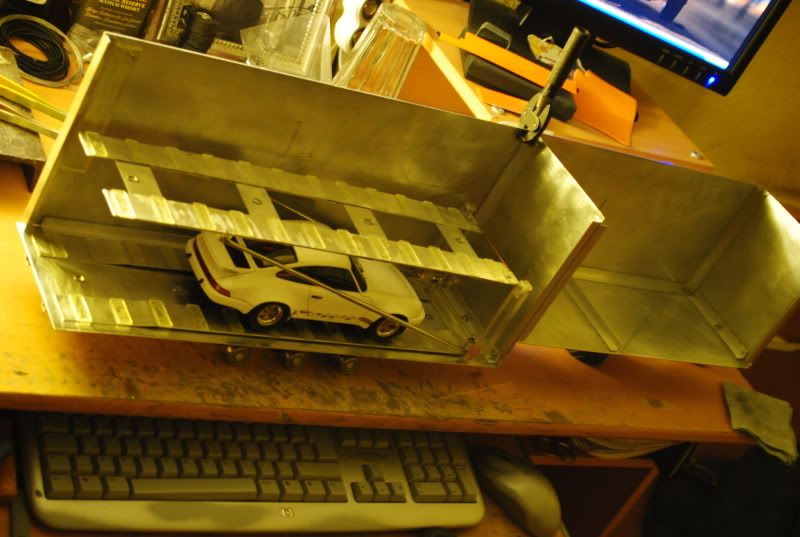

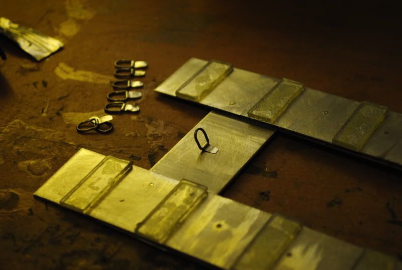

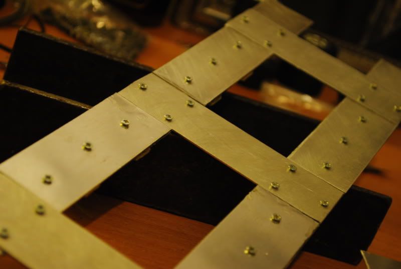

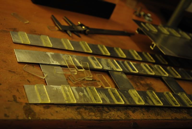

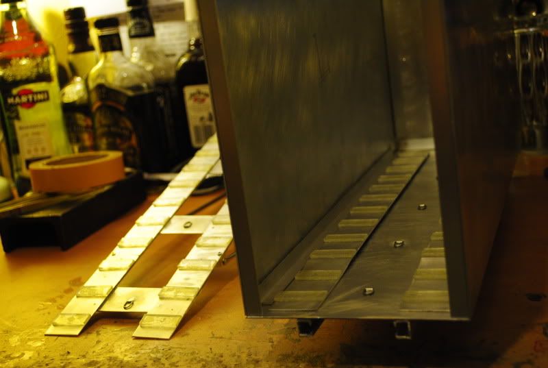

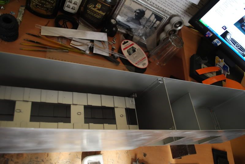

Zemin panele monte etmek ve intibak ettirmek üzere; binecek olan otomobillerin tekerlek iz açıklığına uygunlukta, biri hareketli lift ve diğeri de alt katta olacak biçimde paletler hazırladım. Üst kata hareketli olarak monte edeceğim palet setinde, 50'ye yakın tek tek monte edilmiş vida mevcut; hepsi, panelin iki katını kenetlemek için ve çelik esnekliğine uygun olması bakımından tamamını alttan monte ettim. Bu da, İstanbul Boğazı'ndaki asma köprülerin bombesini bir miktar jkattı ve epeyce ağır diecast modelleri dahi bindirdiğimde, olağan haline kavuşuyor. Henüz aşamasına gelmediğim için fiili olarak fotosu yok ama, el çizimi olan resimlerde gördüğünüz ince çelik halatlarla da askılama çengelleri hazırlayacağım...

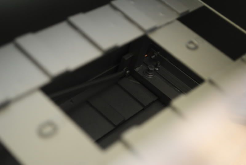

Çizimlerde görülen teleskopik hidrolik sistem, görüldüğü gibi üst kat liftini disipline ediyor... İstediğiniz noktada kalma yumuşaklığına/sertliğine sahip. Bu, durum aracın lifte binmesi ile son buluyor tabi ki... Aracı bindirtdikten sonra, lift sistemini havada tutacak çelik halat kancalrı, aracı taşımak üzere görev alıyor... Benzer çözellik, 1/18 Schuco üretimi, Porsche taşıyıcı modelde de vardı. Yani neticede, statik bir metal model olduğu için, gerçeğindeki hidrolik kaldırma kuvvetini, ancak halatlarla asarak sağlayabiliriz. :blush:

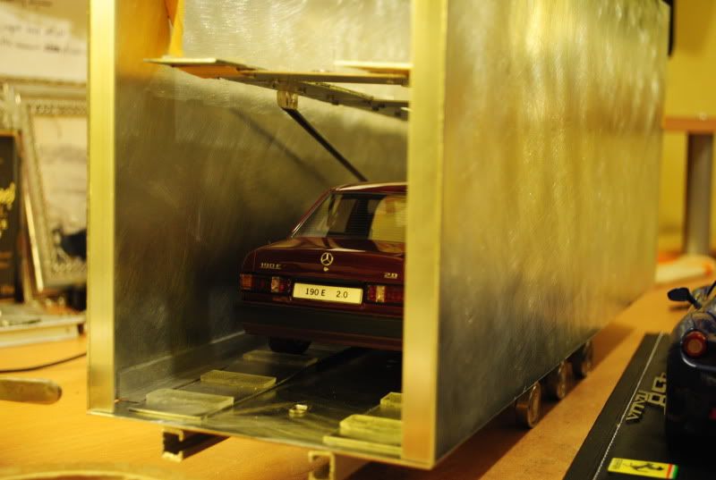

Panel birleşim provaları ve montajı... Adım adım. :whew:

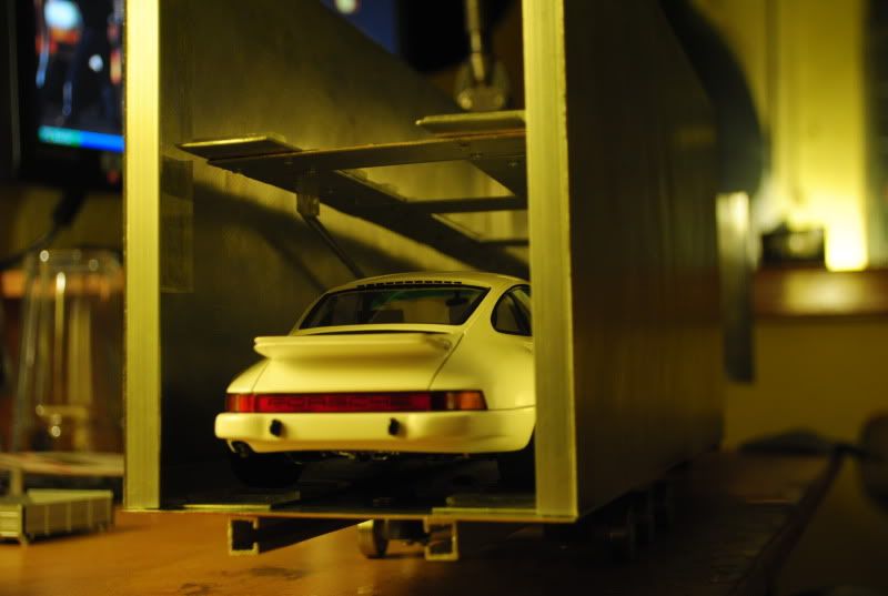

Spark üretimi bu geniş basenli güzel kız, yapısına rağmen bu kapıdan geçebiliyor. Sonradan karşılaşılması olası facia niteliğinde hataları önlemek için bu gibi "uç" denemeleri yapmak zorunlu...

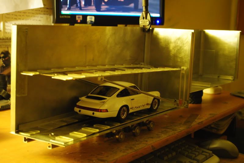

Evet, bugün ise geldiğimiz nokta, aşağıdaki gibi... Tüm panelleri son haline kavuşturmayı başardım ve iç boyamalar sona erdi... Aşağıda çizimlerden farklı bazı özellikler görebilirsiniz; örneğin yanda iki kapı ve önde iki adet bölme gibi... Dorseyi sipariş veren Fatih kardeşime, çizimleri göstererek verdiğim fikirler doğrultusunda, araya bir de lastik ve ekipman deposu eklemeye karar verdik.
İşin kaba kısımları neredeyse bitti ve ince işçiliğin vereceği o müthiş güzel ve aynı zmanda son görünüme bir kaç adım kaldı sadece... Ancak o hallere gelinceye dek, araya; yine Fatih kardeşimin sipariş ettiği ikinci ama bunun kadar vasıflı olmayan, ancak görsel anlamda geri de kalmayan, neredeyse bire bir aynı konsepti içeren bir dorse daha yapacağız. Önceden onu hazırlayıp yollayacağım ki o dorse, gümüş renkli Actros için olacak...
