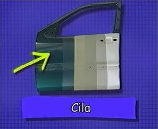

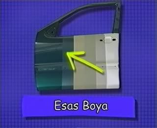

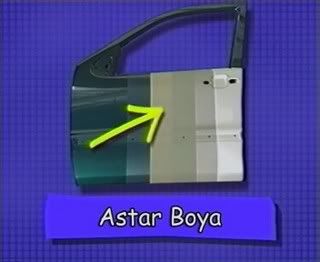

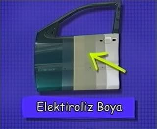

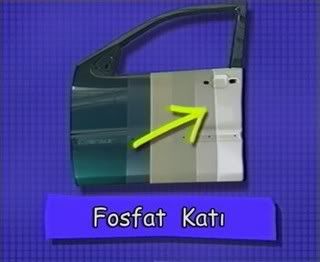

Boya işleminde gerçek otomobillerde aşamalı olarak ugulama yapılmakta.boyamdan önce ve son kat boya dahil 5 işlem yapımaktadır. Genel olarak bu işlemler; Fosfat katı, elektroliz boya, astar boya,esas boya ve son olarak cila uygulamalrından oluşur. Fosfat katının amacı mükemmel tutunma ve korozyona karşı dirençtir aslında model otomobillerde bu aşama anlamsızdır Gerçek otomobiller fosfat banyosuna alınır ve sonrası araç fosfat katını almış olur. Elektroliz boyada benzer işlevi üstlenir Diecast model boyama uygulamalarında bundan sonraki işlemler önem taşır. Boya bir model için göze ilk çarpan detaydır. Darbelere karşı dayanıklılığı ve zamanla deformasyona uğramaması için malzeme iyi seçilmeli, işçilikte de çok dikkatli olunması gerekir örnek olarak ufak boya birikmeleri daha kolay kavlama yapabilmektedir.
Solma ve özellile kısa vadede bazı nedenlerle boyanın matlaşabilmesi(fiziksel nedenlerle) gibi olumsuzlar yaşanabilmekte. Bu boyaya ve boya kötü olmasa da aracın bulunduğu çevre şartlarına da bağlıdır güneş alan bir vitrin, ışık gücü fazla olan ve direk olarak ışığın altında modelin bulunması gibi. Tabi ne kadar etkilidir bilnemez ama güneş alan bir vitrinde her boya mutlaka zamanla deformasyona uğrar.
Kısaca model boyama uygulamalarında ilk olarak astar katı uygulaması yapılmalıdır. bu mecburi bir uygulamadır. sonrası boyama ve cila işlemidir .Boyanın parlak olması cila atılamaması anlamına gelmemekte; aksine cilanın boyayı örterek çok daha sağlam bir duruma getirdği düşünülmelidir hatta görüntü içinde büyük artılar sağlar. Cilanın modele uygulamasındada dikkat edilmesi gereken şeyler vardır daha sonra bu konuyu da paylaşacağım şimdi tarafımdan capsleri alınmış aşamalı boya uygulamaları Merceds Benz ML modeli kapısı üzerinde görülmektedir
