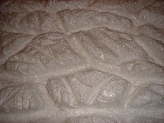

Yapım Aşamaları:

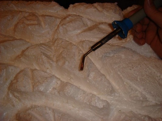

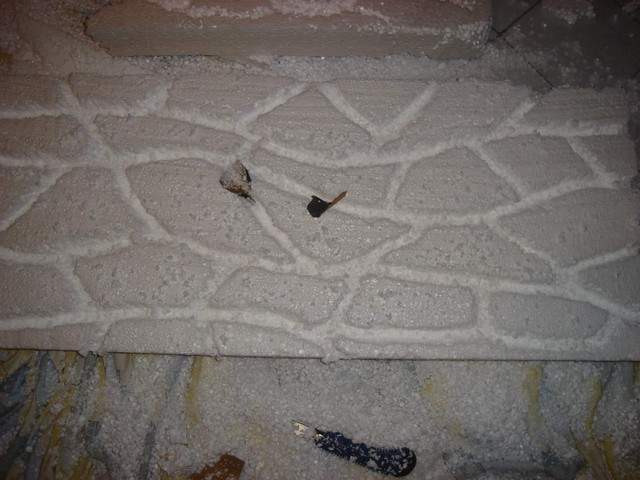

Strafor tabakasını, istediğiniz ölçülere göre maket bıçağı yadımı ile kesin. Yine maket bıçağı, testere v.b. malzemelerle dilediğiniz kaya şeklini veriniz.
Şekillendirdiğiniz kayaların kenarlarını zımpara yardımı ile düzelttikten sonra havya ile çeşitli yerlerini uygun şekilde yakarak doğal bir görünüm elde etmeye çalışınız.

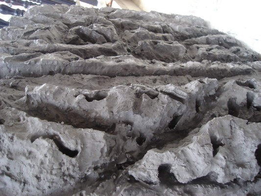

BOYA AŞAMASI:
Genel Uyarı: Çalışmalarınızda kullanacağınız boya madddelerini ve silikonu solumayınız!.. Çok iyi havalandırılabilen, açık ortamlarda çalışınız!.. Havasız, basık ve kapalı ortamlarda boya ve silikonlama işi yapmayınız...
Malzemeler:
FUGAPOOL 2900 İZOFLEX (5 kg.) (Beyaz)
Derz dolgu renklendiricisi (Siyah)
- Fonumuza süreceğimiz harcımızın macun kıvamında olması gerekiyor. İlk boya katında, 1 metrelik fon için (100x40) 5 kg. luk paketin 400 - 500 gr.' ı yeterli olacaktır.
- İzoflexi bahsedilen miktar kadar bir kaba dökün bir çubuk yardımı ile karıştırarak yavaş yavaş sulandırınız.
- Macun kıvamına geldiğinde, ayrı bir kapta hazırlayacağınız 250 ml.lik boyanızın 5/1' ini (50 ml.) az miktarda su ile sulandırınız.
- Sulandırılmış boyanızı izoflex' in içine dökünüz. Karıştırınız.
- Bu karışım sonucunda gri bir ton elde etmiş olacaksınız.
- Bu aşamadan sonra ortaya çıkan gri rengin tonunu değiştirmek sizin elinizde; Fonunuzun daha açık gri olmasını istiyorsanız karışımınıza biraz daha izoflex (beyaz) ekleyiniz ve karıştırınız. ( bu durumda eklediğiniz izoflex oranına bağlı olarak karışımınızın macun kıvamını kaybetmemesi açısından çok az su ilavesi yapılabilir.)
Fonunuzun daha koyu gri olmasını istiyorsanız, karışıma daha fazla siyah boya ekleyiniz.
- Göz zevkinize göre farklı oranlarda karışımlarla her boya katında değişik gri tonları ile çalışmanızı işleyebilirsiniz.

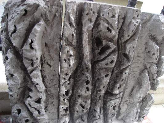

İzoflex ve dolgu derz renklendiricisinin su ile karışımından elde ettiğimiz(koyu-açık, karışım oranına göre değişir) boyamızı straforumuzun 1.kat boyası olarak uyguluyoruz ve 1 gün kurumaya bırakıyoruz.
Bu aşamadan sonra ince fırça kullanarak bazı girinti ve çıkıntıları ilk kattan çok daha koyu bir ton ile boyayabilirsiniz.
2.Kat boyamızı sürdüğümüzde diğer aşamada sürülen koyu boyaların göze batıcılığı ortadan kalkıyor ve bazı yerlerin koyu gri olması sağlanıyor. (Her boya aşamasından sonra, boyanın kuruması için 1 er gün bekleyiniz.)
